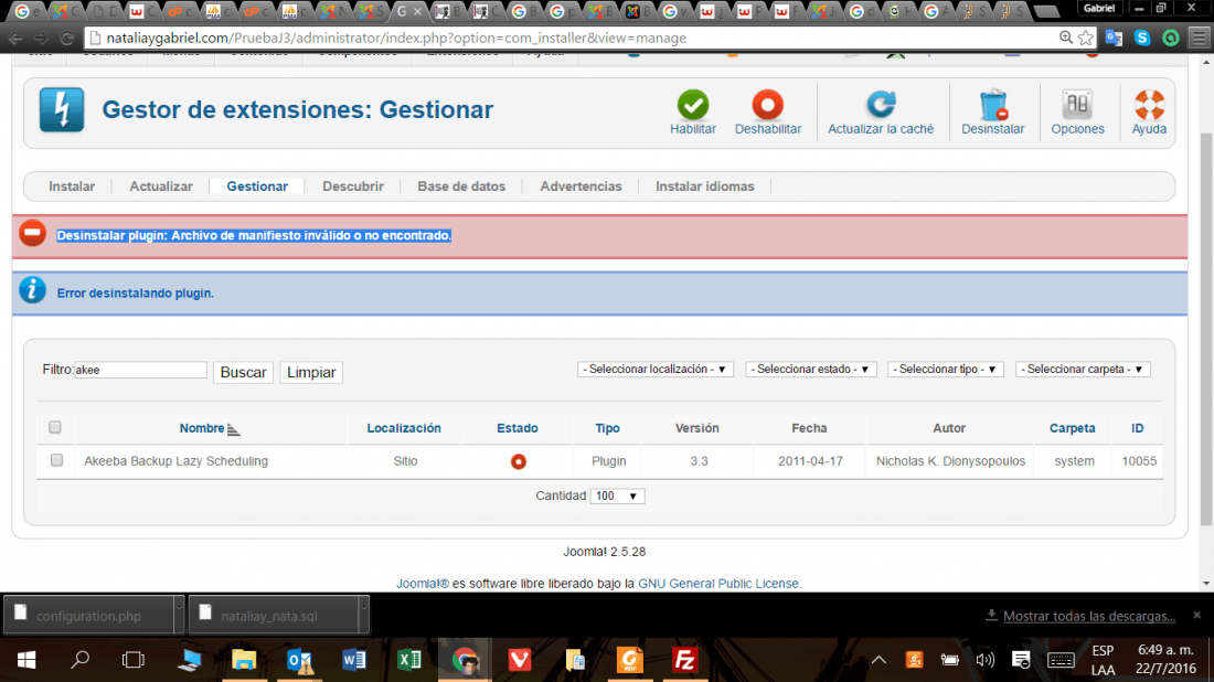

Logre clonar, y ahora trabajando sobre la clonacion me surge el primer problema al tratar desinstalar el akeeba. Se desinstala todo menos Akeeba Backup Lazy Scheduling, que sale con Archivo de manifiesto inválido o no encontrado.

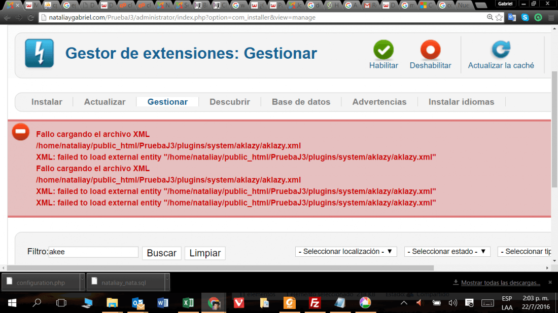

Haz probado a desinstalar solo el plugin? te muestra algún error?
Una opción para forzar la desactivación del plugin es renombrar el directorio del plugin en el clon de tu Joomla.
Respondido : 23/07/2016 12:50 am

Volvi a dejar el sitio clonado como al comienzo.
El plugin al tratar de desinstalarlo dice Archivo de manifiesto inválido o no encontrado.
El plugin se puede deshabilitar, pero necesito desinstalarlo para que no traiga problemas la actualizacion al joomla 3.6.

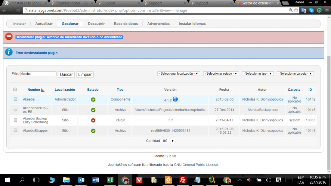

Haber si esto sirve para algo, sigo sin poder desinstalar el lazy de akeeba.

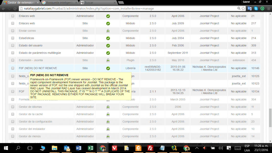

Y buscando extensiones no compatible me encuentro con otra cosa de Akeeba. Una vez que ya lo desinstale.
Me parece sumamente extraño, y puede ser que sea el responsable de no poder desinstalar el plugin.
Saben que es ese F0F (NEW) DO NOT REMOVE?
Respondido : 23/07/2016 4:31 pm

Aparte de ese plugin que aparece cuando se filtra por Akeeba, despues descubri 2 librerias que tampoco se desinstalaron:
1- FOF 2.1.1 2013-12-13 16:04:25 Nicholas K. Dionysopoulos / Akeeba
2- F0F (NEW) DO NOT REMOVE Sitio Librería rev699A630-1420553182 2015-01-06 16:06:22 Nicholas K. Dionysopoulos / Akeeba
Estas librerias no aparecen filtrando por akeeba
adjunto captura (son las que dicen FOF) . Por favor confirmame que las capturas se ven.
Entonces que hago? Gracias
Respondido : 23/07/2016 11:19 pm

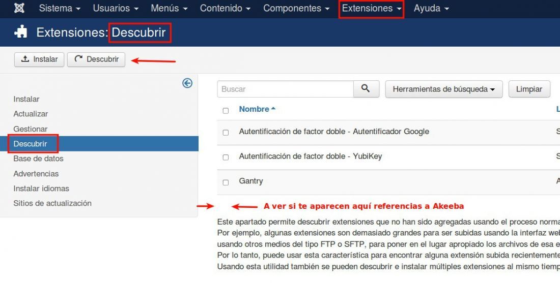

Hola Gabriel,
¿Has probado en Extensiones, Gestionar, Descubrir, si te aparece alguna referencia a Akeeba?
Quedo pendiente de tus indicaciones.
Respondido : 24/07/2016 1:52 am
Gabriel
Respuestas: 153
En descubrir no no encuentra nada. aclaro que purgue la cache.
¿Te parece que desinstale esas librerias que te mostre antes (FOF)?
Estoy trabajando sobre el clon.
Respondido : 24/07/2016 2:05 am
Hola Gabriel,
Si lo veo adecuado que las elimines, todas las extensiones cuyo autor sea "Nicholas K. Dionysopoulos" desinstálalas, ya sean plugin, módulos o componentes.
Esto no tiene porque afectar al desempeño de la web ya que son librerías del propio framework de Akeeba Backup.
Respondido : 24/07/2016 3:24 am

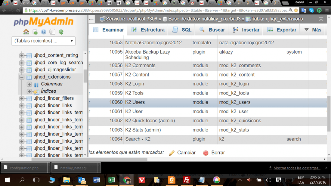

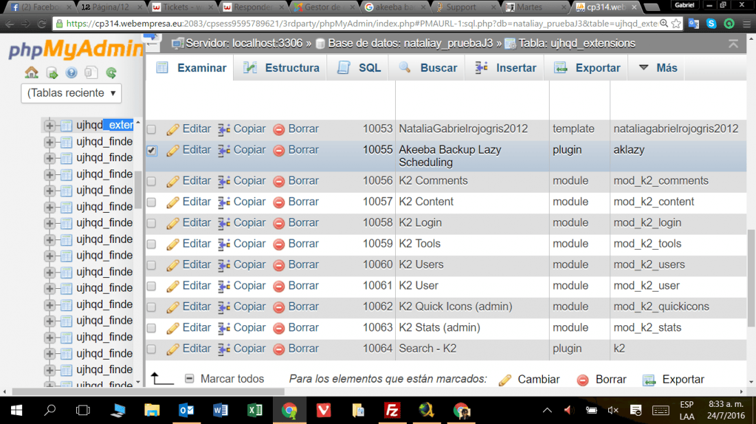

Borre librerias. ahora solo falta borrar el Lazy.
Encontre este articulo.
https://www.akeebabackup.com/support/akeeba-backup-3x/9194-manifest-file-invalid-message-when-updating-akeeba.html
Asi que voy a borrar con el PHPmyadmin el: aklazy plugin
de _extensions, a ver que pasa
Respondido : 24/07/2016 1:34 pm
Hola Gabriel,
Entiendo que "Akeeba Backup Lazy" lo eliminas desde la base de datos porque tampoco aparece en el Gestor de Extensiones para desinstalar ¿correcto?.
No obstante en la base de datos, en "Buscar" puedes probar a realizar una búsqueda por "akeeba" (sin comillas) para ver que registros aparecen en la base de datos haciendo referencia a Akeeba.
No olvides hacer antes una copia de seguridad d ela base de datos con la opción "Exportar".
Respondido : 24/07/2016 8:22 pm
Gabriel
Respuestas: 153
Hola Luis
No lo elimino desde la base de datos porque salia error desde el gestor: "Desintalando Akeeba Backup Lazy Scheduling: Archivo de manifiesto inválido o no encontrado"

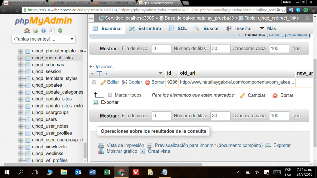

Segui tu consejo y busque en el PHPmyadmin y siguen apareciendo 2 cosas
1- Una tabla *_akeeba_common con 3 items (adjunto captura)
2- otra tabla * redirect_links con un item (adjunto captura)
Espero consejo, borro ambas tablas?
Respondido : 25/07/2016 1:02 am
Hola Gabriel,
Ojo que no son tablas sino registros dentro de la tabla _redirect_links según veo en tu captura.
No obstante son registros que debería poder eliminar sin problemas de forma individual, uno a uno.
Si después de eliminarlos haces una búsqueda global en la base de datos (no en la tabla actual) mira a ver si buscando "akeeba" (sin comillas) aparecen referencias al componente.
Si no aparecen teóricamente Akeeba Backup ya no debería aparecer en tu instalación.
Respondido : 25/07/2016 1:46 am
