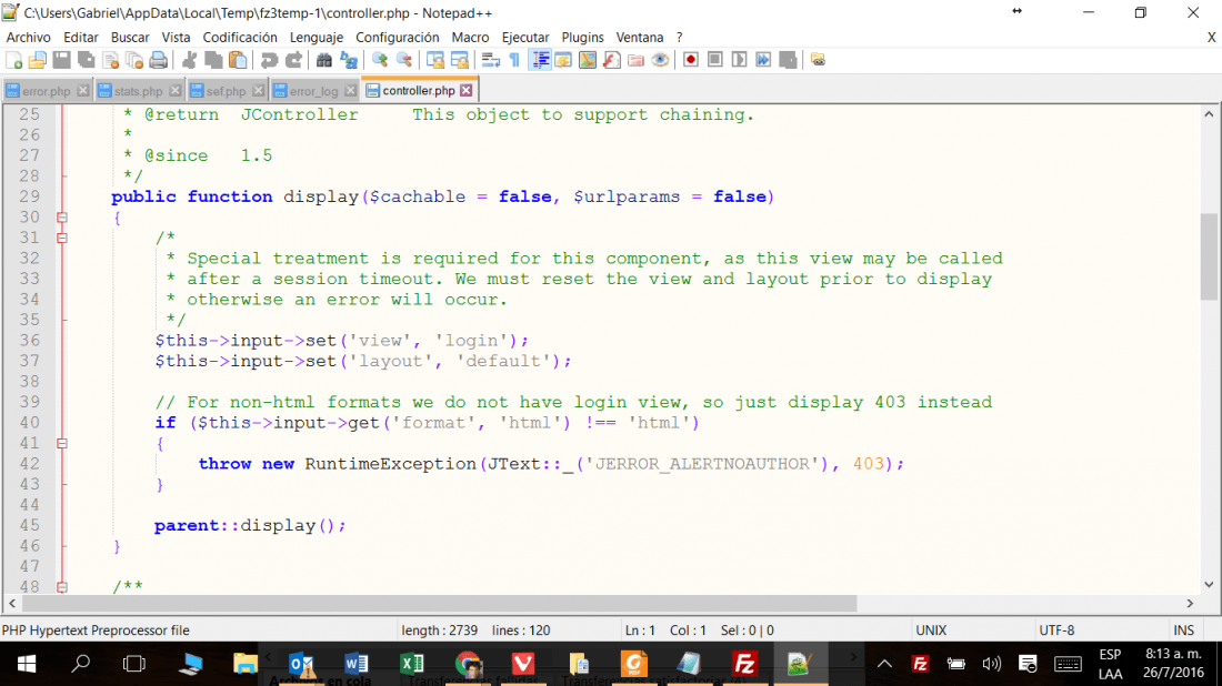

[26-Jul-2016 10:54:17 UTC] PHP Fatal error: Call to a member function set() on null in /home/nataliay/public_html/PruebaJ3/administrator/components/com_login/controller.php on line 36

Muchos usuarios han reportado problemas a pasar de Joomla 2.5 a Joomla 3, una opciòn que podrías evaluar es migrar tu información, es decir en lugar de actualizar, instalar un nuevo Joomla 3 desde cero y migrar tu información.
