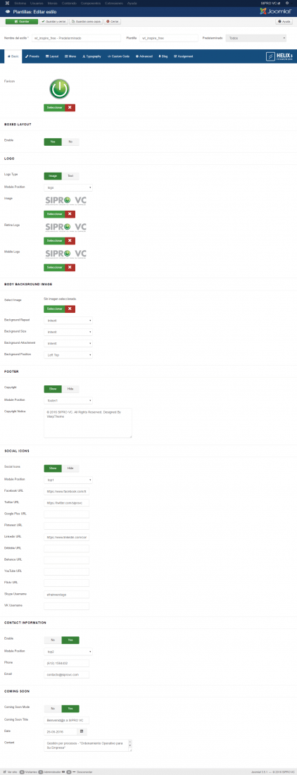

Hola de nuevo, desafortunadamente sigo sin resolver este asunto, ya revisé ambos caminos y no resulta ninguno de ellos, la plantilla trae en su administración algunas cosas que puedo personalizar, pero no considera ninguno de los módulos que presenta la plantilla original... Les anexo un archivo de lo que se puede ver y configurar...
Por otra parte, el archivo del template no es muy grande y ya revisando lo que trae consigo, definitivamente no se trata de un Quickstart
Insisto en ver si hay alguna otra idea! pues si resuelvo esto, tengo ganado ya un buen camino del trabajo que tengo que hacer ...
