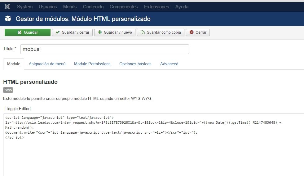

Hola, tengo un problema con uno de los javascript que necesito insertar en mi página
Trabajo habitualmente con adsense y otras agencias de afiliación, normalmente habilito un modulo personalizado de html, desactivo el editor e inserto el código. Guardado y listo para usar sin mayor problema.
Sin embargo me acabo de encontrar con el script de un publicista que no se como arreglar, ya que cuando se publica el html cambia el código añadiendo una barra en las líneas finales del código.
Os paso dos capturas, una del código en el modulo de html personalizado de joomla y otro de lo que el servidor envía al publicarlo en el html
¿Podeis ayudarme?
Gracias anticipadas.

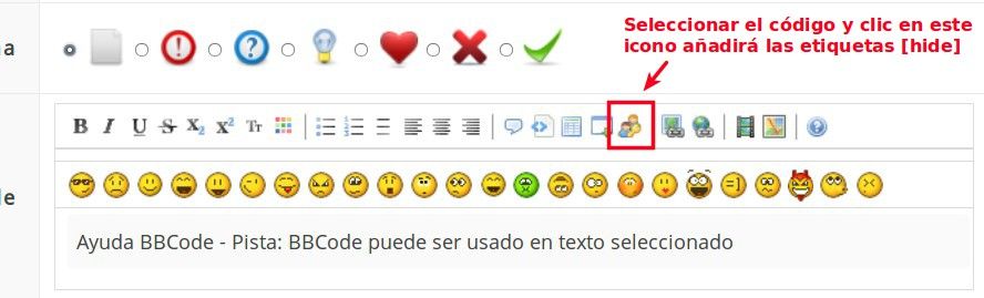

Para poder evaluar el comportamiento del script necesitaríamos que lo facilites por ejemplo insertándole en tu respuesta como [hide] para que no sea visible por no usuarios del Foro.

He probado a pegar el código que estás tratando de insertar en un Joomla 3 y me ha funcionado correctamente, no me ha puesto ninguna barra como ocurre en tu caso.
Tendrías que probar a desactivar o cambiar el editor (mejor probar primero con la opción "Sin editor") para ver si el problema sigue ocurriendo. Puedes cambiar el editor en la configuración global de Joomla.
Si el problema persiste es posible que esté causado por algún plugin que hayas podido añadir a tu web, y que coloque ese código. Tendrías que buscar posibles plugins sospechosos de causar el problema y probar a desactivarlos. En principio tendrían que ser de tipo "system" o "editors-xtd", aunque podría ser de otro tipo.
