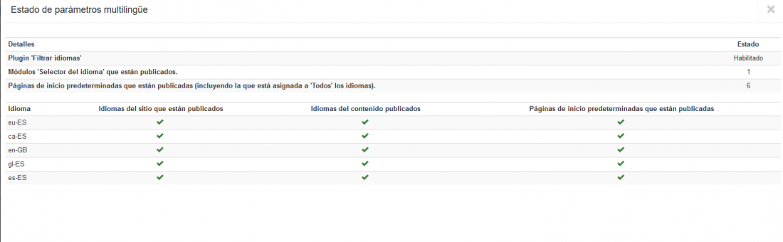

Hola, si es correcto el plugin existe en castellano como
sistema-código del idioma
sistema-filtra idiomas

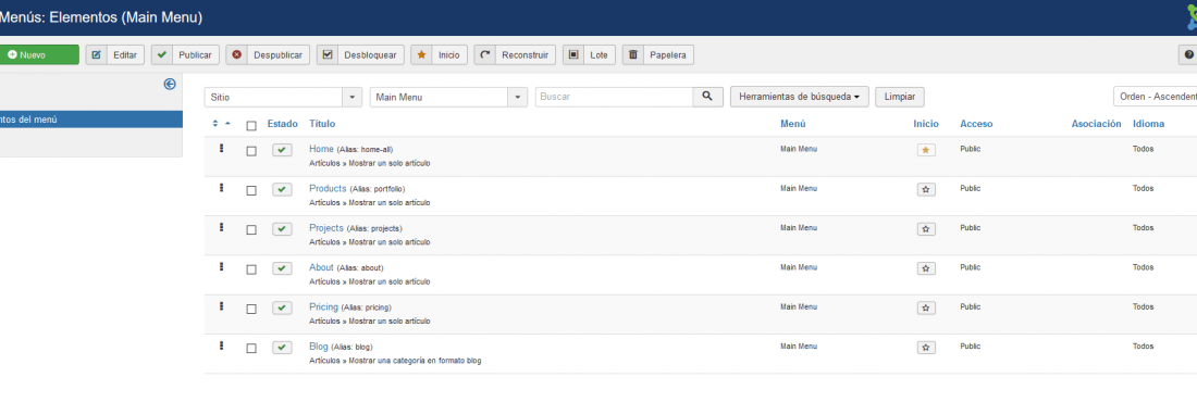

ambos ok.. y he mirado tutorial que me envias multi-idioma, te paso pantallazo del estado de parámetros multilnguie.. porque todo está ok.. menos los que dice de despublicar el menu inicio de idioma "todos" .. que entiendo que es dentro del Menu principal ( icono casita) que no es de ningun idioma tengo publicado el home.. y la estrella de inicio activada en el y el resto despublicado... ( pero no me deja despublicarlo.. tengo que publicar algo, ya que a algun item le tengo que poner la estrella de inicio...
adjunto imagen de main menu y estado de parametros multilingue

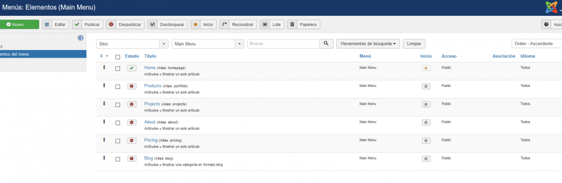

he probado quitar la asociacion entre idiomas, y despublicar el Main menu ( icono casa) ..
ahora se puede ver todo el menu.. pero lo que no hace es cambiar el menu de idioma.. es el mismo menu en todos los idiomas.. cuando hay un menu en cada idioma..

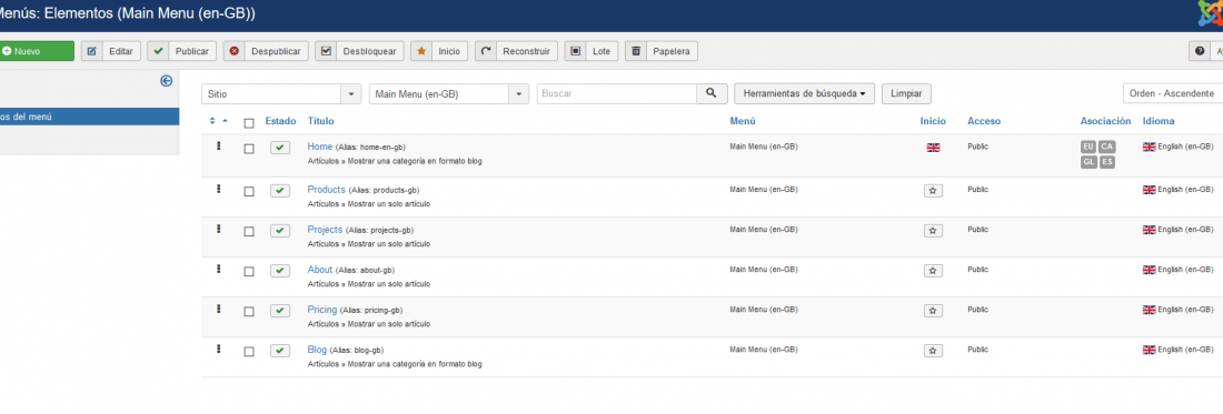

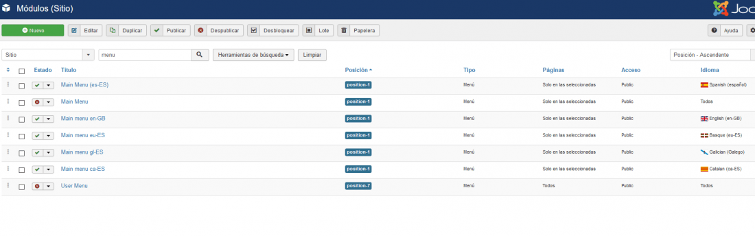

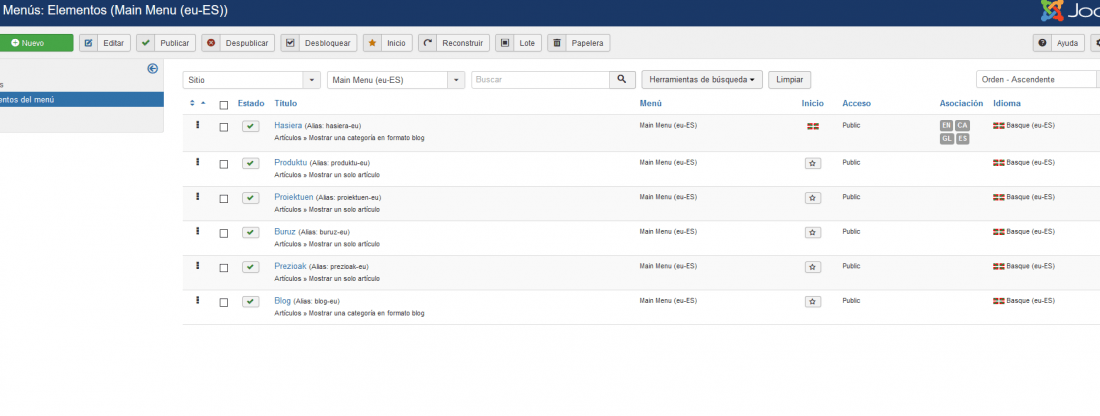

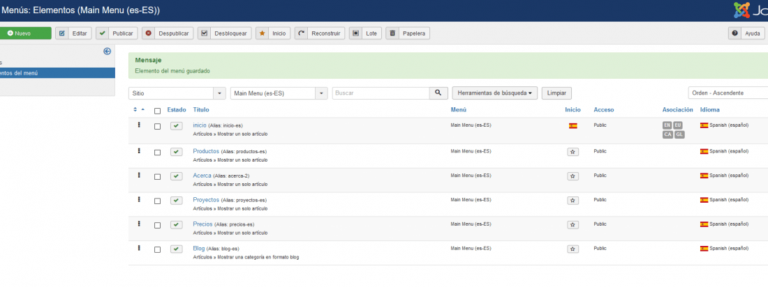

hola,

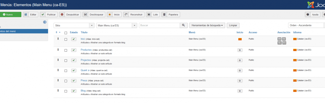

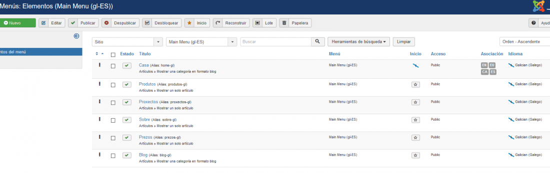

ok he vuelto a asociar todos los menus...
os envío imagenes de los menus, de los modulos, de los pluguins, y del estado de parametros multilingue.. no se si necesitais alguna imagen mas.. pero solo me deja enviar hasta 8...
espero vuestra respuesta

El Main menu, el menú neutro que tiene Todos los idiomas es necesario para que Joomla funcione, deja sólo el ítem de menú home en este menú y mantenlo activo, el resto de menús si que deben tener ítems del mismo idioma.

ok.. en el main menu ( icono casa) acitvo solo el item home y despublico el resto.. adjunto imagen..
si hago esto en la web sólo me aparece la palabra home.. el resto de items del menu no aparece.. puedes verlo en www.iocleanerlab.com/selectiumlab.com/
ademas si hago click en las banderas.. la palabra home no cambia segun el idioma y en cada idioma home se llama de una manera..
en el post anterior hay 8 imagenes con todos los menus en cada idioma para que puedas chequearlo y ver lo que falla..
Gracias de antemano, pero me estoy volviendo loco..

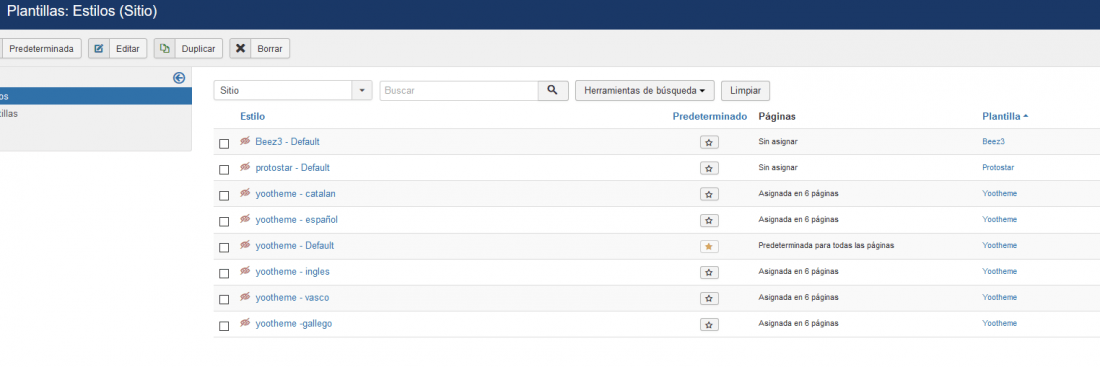

La configuración parecería estar correcta, tienes que continuar realizando las traducciones tanto para los módulos, artículos, etc. Es posible que la falla que comentas es porque también necesites duplicar la plantilla y para cada plantilla tiene que estar seleccionado los menús en su respectivo idioma. Tienes que tener cuidado también en las asignaciones que deben ser para su idioma correspondiente.

Lo que comentas no es correcto, es posible que cierta plantilla no lo necesite. Pero de forma general si que tienes que duplicar la plantilla para cada idioma de forma obligatoria ya que esta es la sección donde también se hacen las asignaciones caso contrario no funcionara.
Te recomiendo que revises este punto que seguramente es el que esta fallando.

ok.. como me comentas voy a duplicar la template default y la he duplicado una template para cada idioma. asignando todos los items del menu segun sea el idioma.... total 5 templlates más, y después de duplicarla he creado un modulo login switcher nuevo.... que ahora lo veras en la tolbar derecha.. despublicando el que habia en la izquierda
Sigue sin funcionar..

Tendrías que verificar si en la configuración de las plantillas que has duplicado has asignado para cada una el idioma correspondiente. Es decir, por ejemplo la plantilla que has creado para el idioma español tiene que estar asignada a ese idioma.
En caso de dudas, envía capturas de pantalla de la configuración de la plantilla, para la instancia de alguno de los idiomas.
