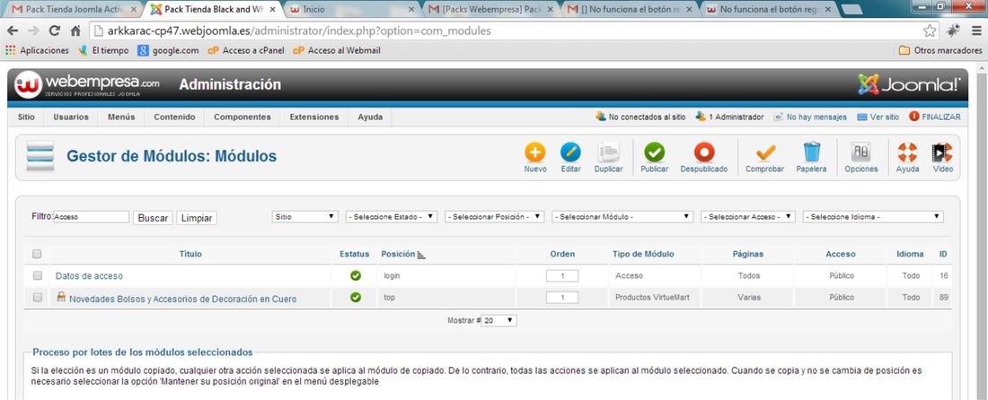

Si vas al Extensiones, Gestor de Módulos y filtras por "acceso" ¿que módulos activos o desactivados te aparecen?
Respondido : 14/08/2014 3:02 am
Respuestas: 118
Hola a todos
Estos son los módulos que aparecen cuando filtro por acceso
Gracias por su atención
Ingrid
Respondido : 27/08/2014 6:21 pm
Hola Ingrid
En el módulo superior sale un error javascript de captcha, has habilitado algo referente a esto.
Prueba creando un nuevo módulo estandard de tipo acceso y verifica si te aparece el link de registro en este módulo y verifica si puedes registrarte sin problemas, puedes colocar este módulo en la parte lateral

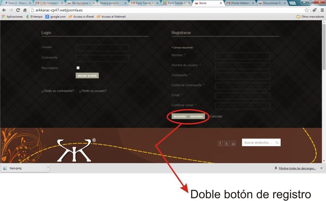

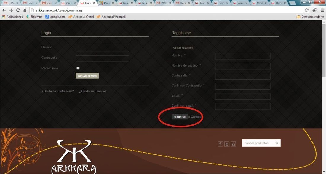

Efectivamente tenía activo un plugin de recaptach lo desactivé y ya funciona el botón de registro pero ahora hay dos botones de registro uno funciona y el otro no, el que funciona es el de la derecha como elimino el de la izquierda?
Ingrid
Respondido : 04/09/2014 2:46 am
Dirígete al modulo: /modules/mod_gk_register/tmpl/default.php
Y previa copia de seguridad del fichero default.php edita el fichero y elimina la linea:
<input type="button" id="recaptcha_required_1" onclick="showRecaptcha('gk_recaptcha',  'submit_1', 'recaptcha_required_1');"  value=""  class="recaptcha_required" />
Respondido : 04/09/2014 5:23 am
Respuestas: 118
Gracias a todos ya quedó corregido el problema
