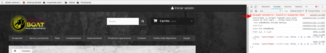

Respuestas: 42192
Hola Juan.
estoy revisando con el inspector del navegador y veo un error :
¿ que versión de prestashop tienes instalada ? ¿ Puede ser que tengas la 1.6.1.2 ?, esta versión es muy obsoleta y pude provocar problemas con otras extensiones y sobre todo que no puedes utilizar una versión de php superior a 5.6 con lo que tendrás problemas con extensiones nuevas.
Prueba actualizar PS, previa copia de seguridad, a la ultima versión estable 1.6.1.20

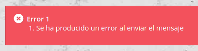

después de unos días y de muchas pruebas he instalado la versión 1.6.1.20 que tú me recomendaste, ahora me pasa lo contrario que el captcha aparece pero no me deja mandar ningún mensaje.
Cómo se puede solucionar?

Hola Juan,
Efectivamente veo que devuelve un error:
¿Puedes facilitar una captura de los campos del formulario para ver que estado de *obligatorio aplicas a cada campo?
