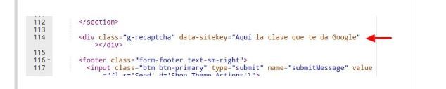

5-Cambio texto en administrador de archivos desde el panel de control (adjunto 3).
Pero al llegar al último paso no lo encuentro, el trozo de texto a cambiar (adjunto 4).

Le pedí a un compañero de hosting que añadiera el código en el archivo contact-form, solo tienes que editarlo y añadir la clave de captcha que obtuviste en google.
Puedes crear unas claves nuevas desde esta URL.
-> https://www.google.com/recaptcha/intro/v3beta.html

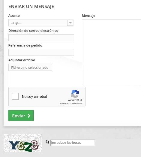

Avanzo pasito a pasito, como puedes ver en el adjunto ya se me visualiza en formulario la captcha nueva instalada.
Pero ocurren 2 cosas:
1_aumque no puntees en el captcha te permite mandar el mensaje.
2_sigue apareciendo en la parte de abajo del formulario la captcha vieja (adjunto).
Cómo lo puedo solucionar, y perdona por las molestias.
Respondido : 17/07/2018 3:25 pm
Es muy raro que te aparezca el capthca del final, estas usando algún módulo adicional para captcha?
Has realizado alguna modificación a algún archivo, envíanos el archivo que has modificado, puedes adjuntarlo como .zip
Respondido : 17/07/2018 5:47 pm
