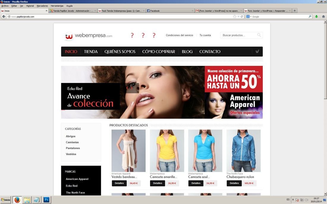

Muy buenos días, resulta que tratando de acomodar varios idiomas he desconfigurado algunas cosas de mi joomla, por ejemplo no me aparece "registrarse ni acceso usuarios" de hecho estaba pensando si es posible que me ayudaran a obtener la tienda como era en el principio y comenzar de nuevo, ¿
podria hacer eso? muchas gracias

Permíteme te pregunto nuevamente: cuando trate de cambiar el logotipo vi que desaparecio "Registrarse" o "Acceso usuarios" (no recuerdo cual de los dos fue) de manera tal que volvi a colocar el logo de webempresa, pero veo que igual ya no estan, cuando voy a "Gestor de módulos veo que estan activados, ¿entonces por que sera que ya no aparecen?

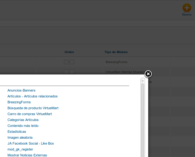

Verifica en el gestor de modulo que el modulo mod_gk_register se encuentra publicado en la posición register
Buenas noches Johnny, te cuento que no veo algún módulo que se llame asi (mod_gk_register), sin embargo el módulo "Registrarse" esta activo y en la posición "Register"
Verifica presionando en nuevo para crear un nuevo modulo, ahí debería mostrarse y deberías publicarlo en dicha posición.

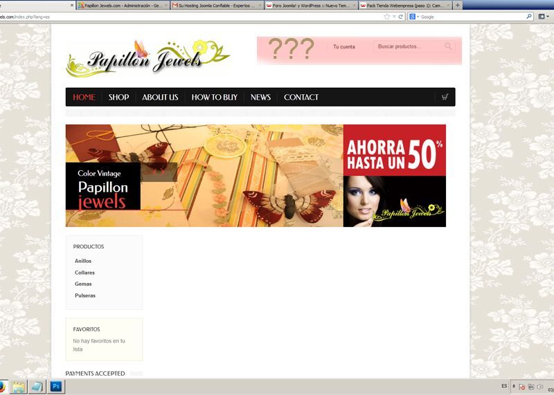

Buenos días Johnny, bueno he despúblicado el "Registrarse" y he creado un nuevo módulo de tipo "Acceso" llamado "Registrate", lo activo y le di la posición "Register" pero no lo puedo ver.

Tu sitio esta en mantenimiento y no podemos ver actualmente como se muestra
Debes revisar si tienes un módulo de Datos de Acceso, en la posicion login
Muchas gracias por su respuesta Jhon, he verificado y asi es, veo un módulo llamado "Datos de Acceso" y esta en la posición "Login", aún asi no entiendo el por que no me aparece, este problema comenzo cuando cambie el logotipo, al ver que desaparecio coloque de nuevo el de "Webempresa" pero ya no estaba.

Buenas noches Johnny, he verificado y cuando le doy crear un módulo nuevo, veo que hay una opción que se llama "mod_gk_register" el error fue mio por que pense que en la lista de módulos ya estaba ahi creado entonces me senti confundido, mis discúlpas Johnny.
Por otra parte me acontecio lo siguiente, he colocado un nuevo logotipo y ahora veo que aparece la opción "Registrarse" y no entiendo como fue esto, pues la verdad no le he trabajado por temor a dañar la estructura de mi portal.
Bueno yo creo que con esto ya esta solucionado el caso.
