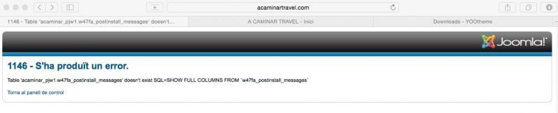

Hola a todos, estamos intentando actualizar de joomla 2.5.28 a 3.4, hemos seguido los pasos de los tutoriales que hay en webempresa, pero cuando pasa al 85% de la actualización nos da un error, que adjuntamos en un pantallazo, se refiere a la base de datos. Pero ya no sabemos como solucionarlo.
Pedimos ayuda de que debemos hacer.
Respondido : 20/03/2015 10:55 am
Por lo que se muestra en el mensaje parece que hay en un error en la estructura de la base de datos. Prueba a ir en la administración de Joomla a Extensiones->Gestor de Extensiones y pulsa en la pestaña Base de datos. Aquí pulsa en el enlace Arreglar de la esquina superior derecha.
Comprueba si tras hacer esto te funciona la actualización.

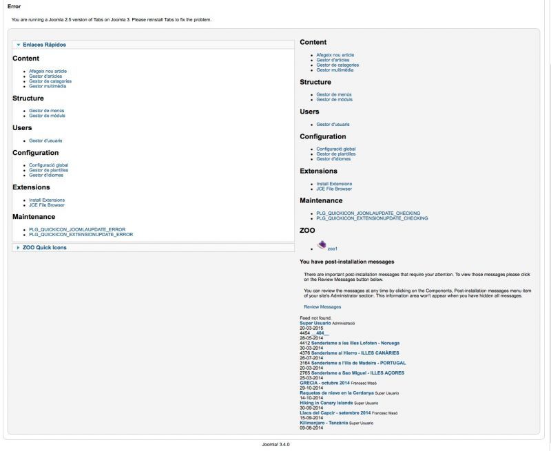

Hola Pablo, he hecho lo que me has dicho de arreglar la base de datos y luego actualizar el joomla, me ha dado un error también y al regresar al panel de control m e sale como actualizado, pero luego no funciona nada. Me pone error del componente TABS, pero ya tenemos instalada la última versión de tabs que es compatible con joomla 3.4.
Te adjunto la pantalla como queda.

Con lo que tienes en tu captura de pantalla parece ser un problema de las hojas de estilo, prueba limpiando cache de tu navegador, o prueba cambiando la plantilla del administrador ya que por defecto s instalan 2
Desactiva la cache de Joomla en caso la estes usando., desactiva o desisntala todas las extensiones que no sean parte de Joomla y luego realiza el proces nuevamente

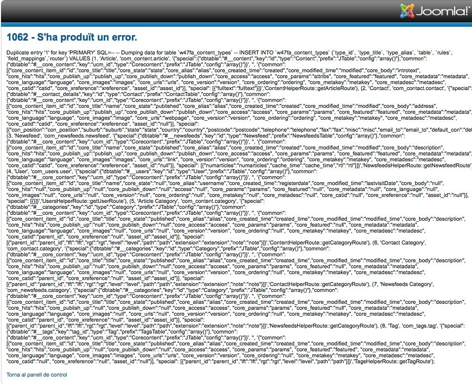

Hola de nuevo, aún estamos intentando actualizar, hoy mismo hemos hecho una nueva tentativa y nos da un error de entradas duplicadas en la base de datos.
Te adjunto la captura de pantalla para ver si puedes orientarnos de como solucionar esto.
Francesc
Respondido : 22/04/2015 11:43 am
Julen
Respuestas: 2892
Hola ,
El error que te muestra en pantalla:
#1062 - Duplicate entry '1' for key 'PRIMARY'
Es por que se esta intentando hacer inserts de registros que ya existen.
Tendrás que vaciar las tablas de la BBDD original y después importar el dump de la Base de datos.
