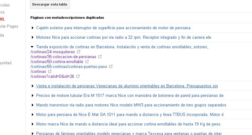

Como en anteriores conversaciones me recomedais Search Console para mirar de solucionar posibles problemas de duplicado.
Uno de ellos es metadescripciones duplicadas. y como se ve en imagen aparecen Url que no se como ha creado Google.
Enlace incorrecto http://persianespalacio.com/cortinas/24-mosquiteras cortinas en una categoría que no esta nada relacionada con http://persianespalacio.com/cortinas
Lo mismo pasa con los enlaces http://persianespalacio.com/cortinas/35-colocacion-de-persianas o http://persianespalacio.com/cortinas?catid=0&id=26 que pertenecen a otras categorias y dato.
Como puedo solucionarlo.

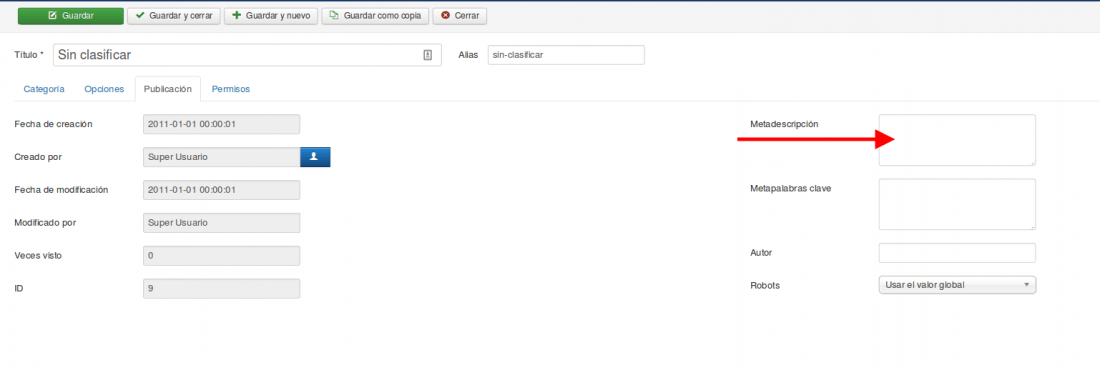

En las categorías Tienes la opción de colocar los metadatos de cada categoría, en ese apartado tienes la celda Metadescrición donde tienes que añadir la descripción de la categoría.
.- Accede a la categoría y en la pestaña Publicación tienes las opciones para modificarlo:
Esto pasa lo mismo para los artículos, si en vez de ser una categoría es un articulo, tienes que realizar lo mismo.

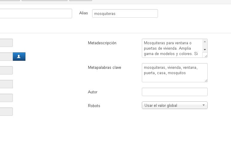

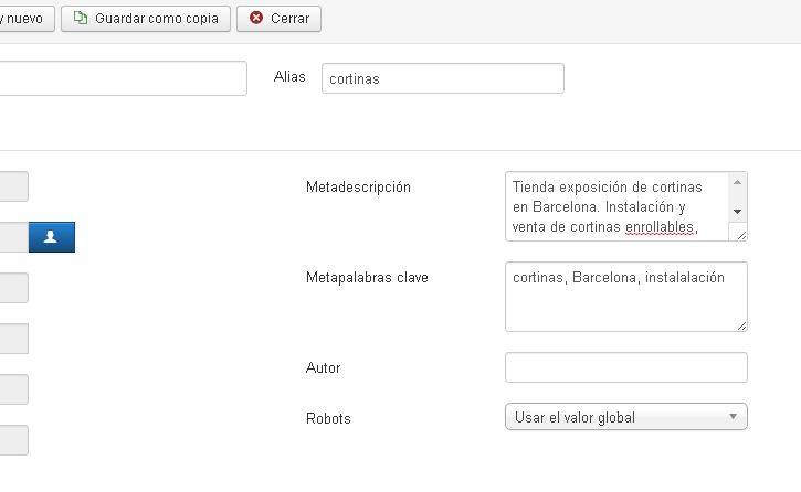

El error tiene que ser por algún tema de configuración hace tiempo que la tengo bien los metadatos imagen 1 categoría CORTINA, imagen 2 MOSQUITERA y son diferentes. Por lo que no entiendo las Urls que no tienen nada que ver con CORTINAS

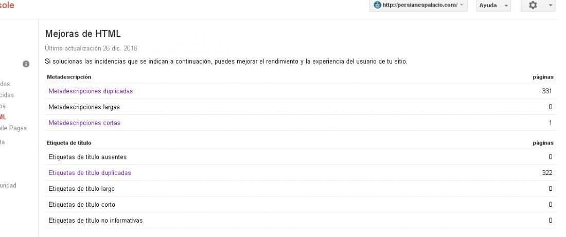

Total que tengo metadescripciones duplicadas 331 y Etiquetas de título duplicadas 322 que antes con otra plantilla que tenía no sucedia. imagen 3

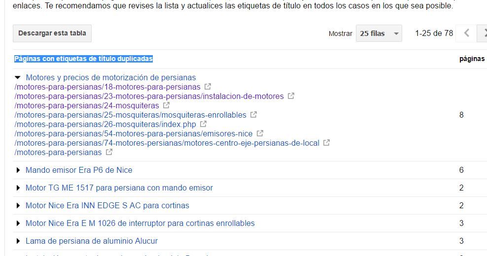

Pasamos a solucionar a Páginas con etiquetas de título duplicadas con 322 mirar imagen
También aparecen Url que entre ellas no tendrían que tener similitud.
Ejemplo: Motores y precios de motorización de persianas
http://persianespalacio.com/motores-para-persianas/23-motores-para-persianas/instalacion-de-motores
http://persianespalacio.com/motores-para-persianas/24-mosquiteras
http://persianespalacio.com/motores-para-persianas/25-mosquiteras/mosquiteras-enrollables

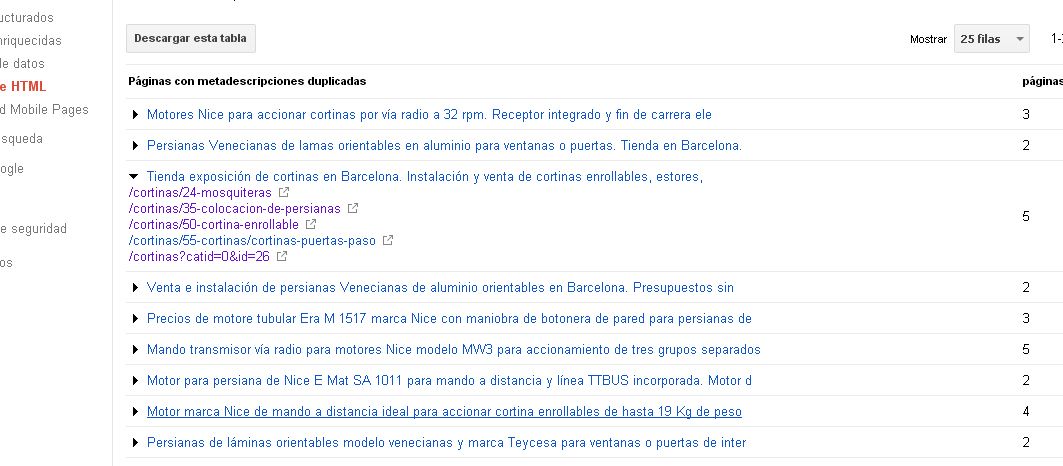

En realidad ha pasado de 331 a 318 metadescripciones duplicadas y siguen saliendo enlaces que en principio no las he creado como:
