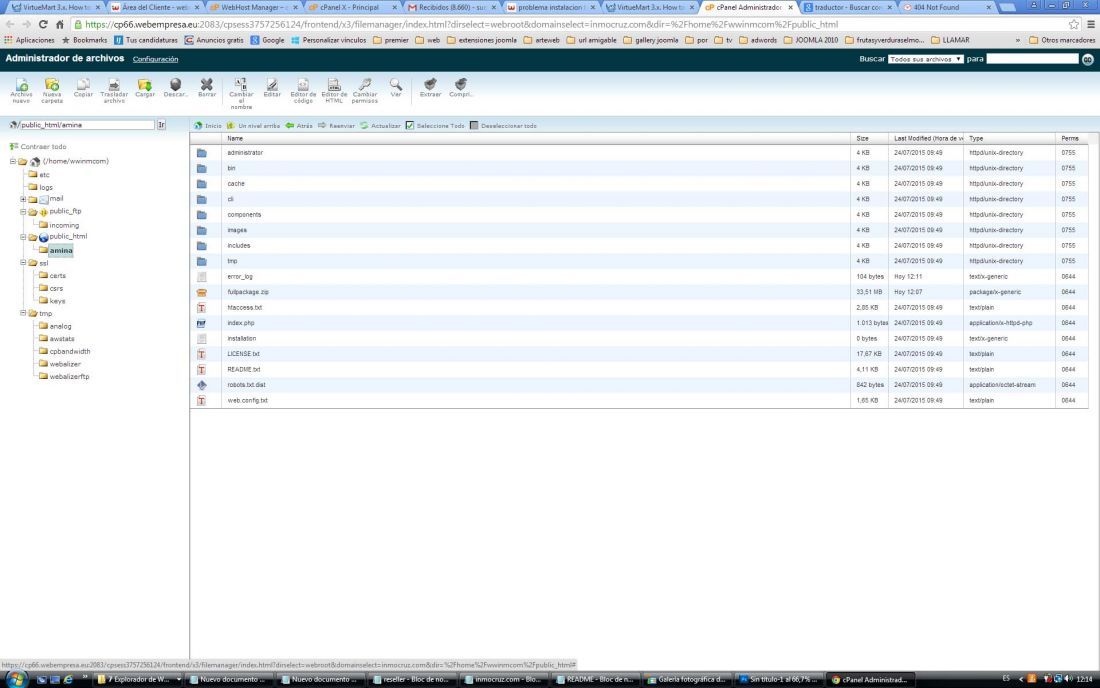

hola de nuevo perdona mi pesadez pero vamos a ver... segun el tutorial en public_htm hay una carpeta llamada amina yo como no tengo dicha carpeta la creo y dentro pongo mi fullpackage.zip y despues lo descomprimo en esa misma carpeta, cuando ya esta descomprimido tengo q poner Contenido solo visible a usuarios registrados y ahi esta el error ya q no me sale
Not Found
The requested URL /joomla was not found on this server.
Additionally, a 404 Not Found error was encountered while trying to use an ErrorDocument to handle the request.,
no he suprimido el fullpackage.zip de la carpeta pero no creo q sea eso el error ...

Hola Salvador,
No entiendo porque todo el rato indicas que tiene que ser /joomla
La ubicación será con el nombre de la carpeta en la cual instalas, en tu caso /amina
y por tanto Contenido solo visible a usuarios registrados

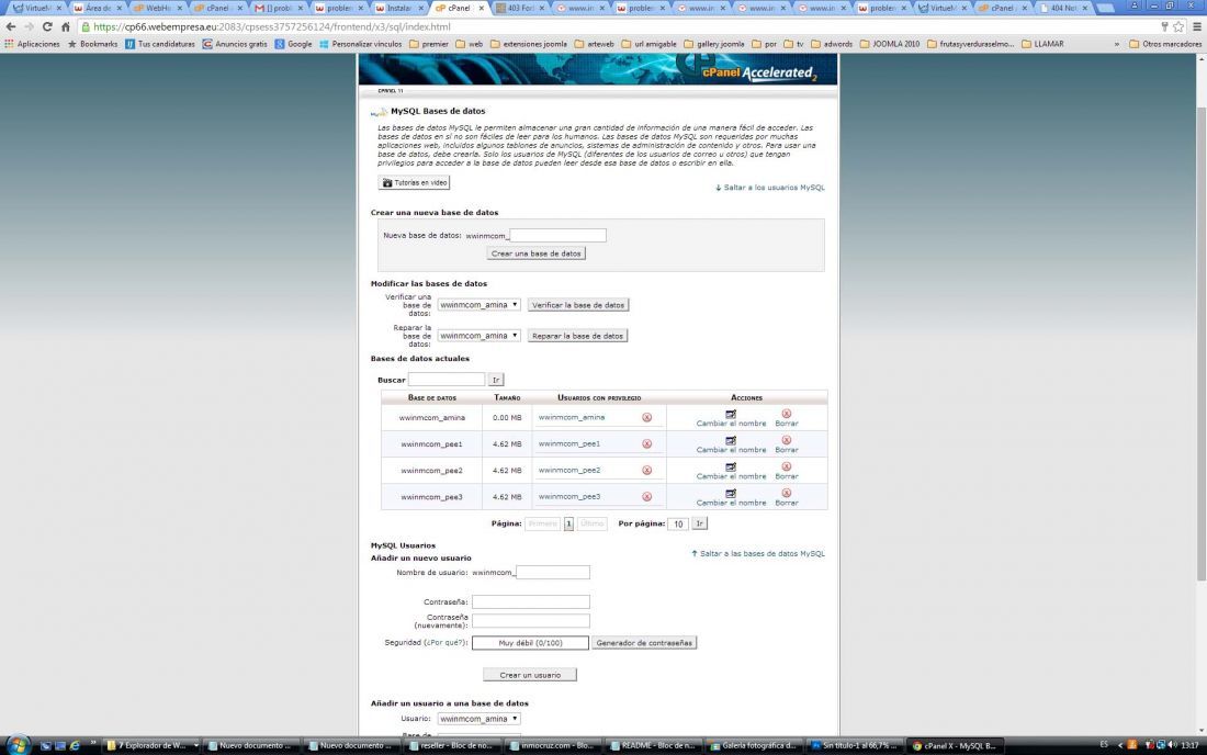

Respuestas: 107
he creado la base de datos como pone el video y le he dado todos los permisos , luego dice q vaya a la instalacion pero le doy a Contenido solo visible a usuarios registrados y na me lleva a ningun lado como sale en el video. te adjunto archivo
