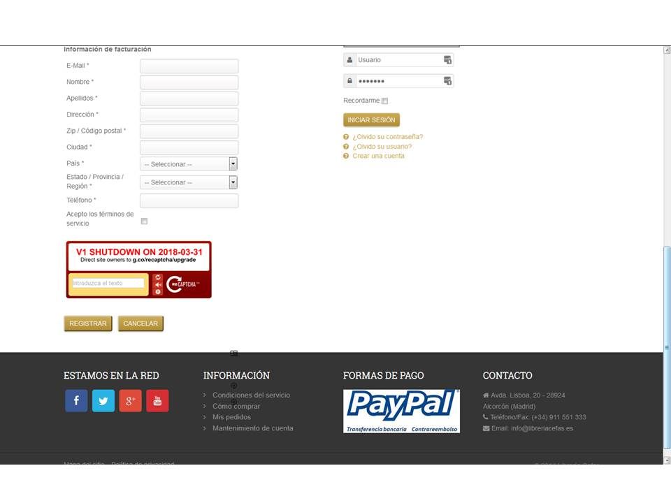

Buenos días. Estoy intentando desactivar Captcha para que no aparezca en el registro de usuarios, ni en en el login de uno registrado, hasta que pueda actualizar Joomla. He desactivado el plugin y en "Configuración Global - Sitio", en la opción Captcha predeterminada he seleccionado "-Ninguno seleccionado-", pero el Captcha sigue apareciendo en la web, según aparece en el archivo adjunto. Quería comentarte también que el Captcha funciona perfectamente en el formulario de contacto, lo que es un misterio para mí, porque entendía que el problema es que los nuevos formatos de captcha permitidos por Google no son compatibles con mi versión de Joomla. Por tanto me gustaría, si es posible, solucionar el problema del captcha en el registro de usuarios y si no es posible ésto, eliminarlo y mantener el del formulario o eliminarlo de todos los sitios.

Respondido : 05/03/2018 11:25 am
