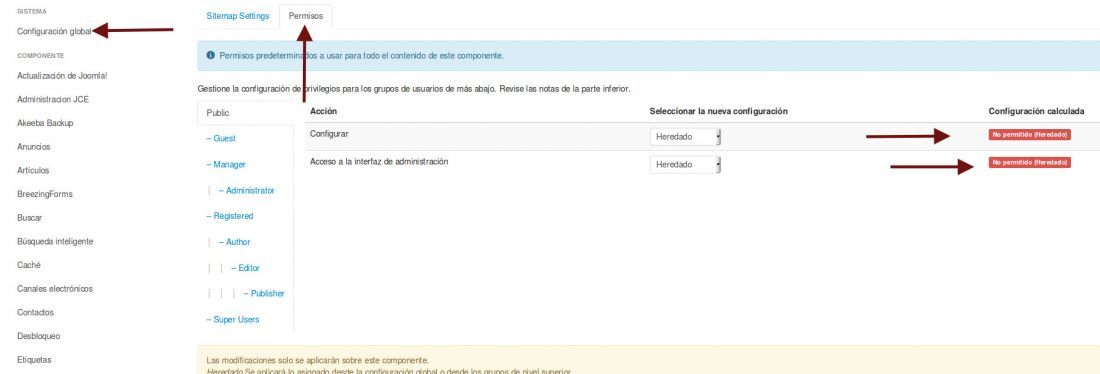

Por defecto en joomla 3x puedes restringir el acceso a módulos, componentes, etc según el grupo .
esto lo puedes realizar desde ' Configuración Global -> y seleccionando la extension, luego en la pestaña ' Permisos ' puedes asignarle los permisos que quieras para esa extensión.

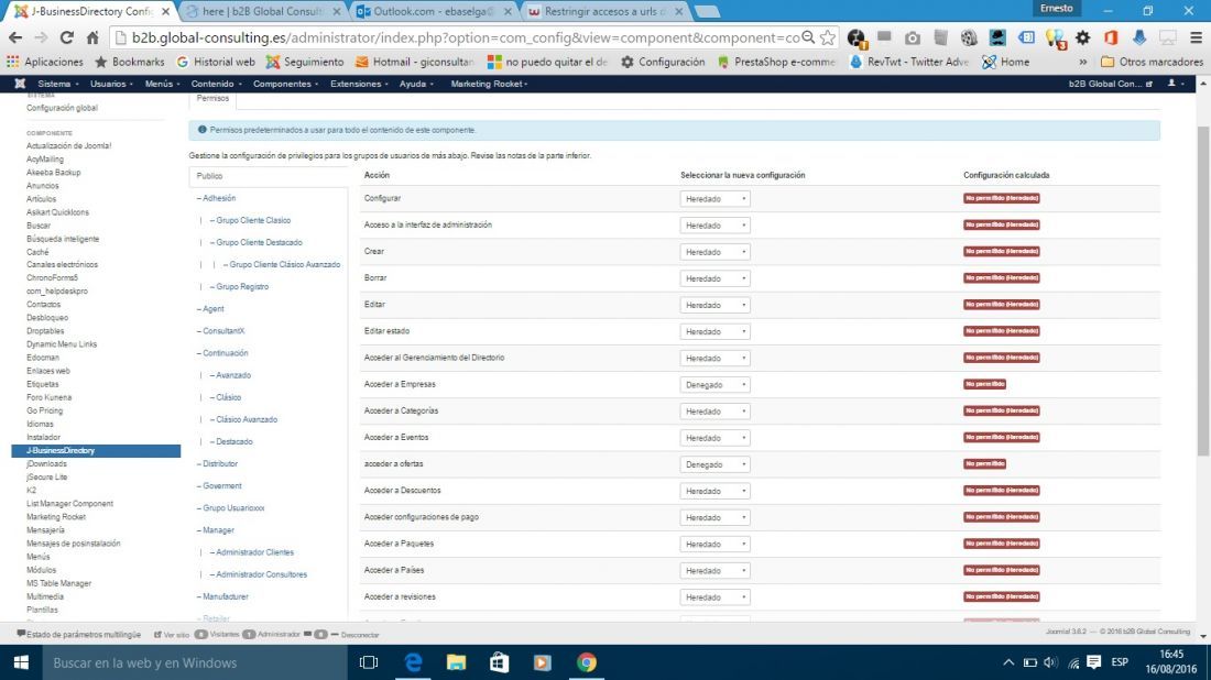

No conozco bien la extensión. Es la version de pago. No tiene ninguna opcion para restringir el acceso. Si miras el pantallazo que os he subido en mi ticket anterior, si seleccionas el componente dentro del ACL de joomla, si hay una opción para restringir la vista de la oferta, o de las empresas. Pero incluso seleccionando acceso denegado para el publico, accede.
No solo me ocurre con Jdirectory, me pasa tambien con otras extensiones. Por ejemplo Vick appointment. Denegando el acceso a ver los empleados, entra dentro.

Tienes que diferenciar la ACL del backend con la del front-end , en algunos casos si que tienes extensiones para el front-end, pero la mayoría de las veces lo que muestras en tu capturad e pantalla sólo es para el backend, es decir para la administracion de la propia extensión cuando te contectas al backend.
Te sugiero, si tu extensión es de pago, tal como comentas, que consultes si hay alguna manera de restringir permisos en el front-end.
