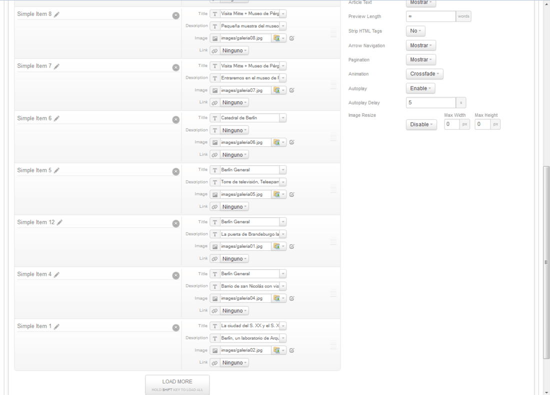

te adjunto las capturas

Hola Josep,
Elimina el ítem completo que carga la imagen con título "Berlín judio".
En "Animation" cambia "Crossfade" por otra más normal para verificar si se mantienen los textos dentro de cada imagen.
Respondido : 02/04/2014 11:22 pm
Respuestas: 14
He hecho lo que me decias y nada, asi que he creado un nuevo modulo y lo he vuelto a montar, ahora si va
