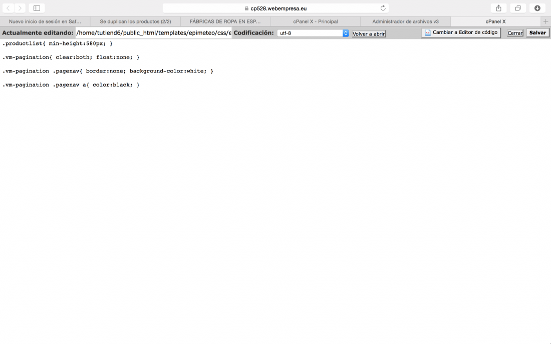

HOla
Para el tema de los espacios y la paginación, primero agrega un archivo CSS personalizado
https://www.webempresa.com/blog/agregar-archivo-css-personalizado-para-plantillas-gantry.html
Luego en este archivo agrega el siguiente código :
.productlist{
	min-height:580px;
.vm-pagination{
	clear:both;
	float:none;
.vm-pagination .pagenav{
	border:none;
	background-color:white;
.vm-pagination .pagenav a{
	color:black;
Lo que hace este código es dar una altura minima igual a todos los productos, además de alinear correctamente la paginación inferior que se genera.
Respondido : 15/07/2015 5:19 pm

gracias jhon pero sigue igual con los espacios en blanco ;( ;( ;(

No veo que hayas agregado el código que te indique, no veo el archivo CSS ni el código
Tendrías que agregarlo y luego refrescar tu navegador y comprobar de nuevo
Respondido : 15/07/2015 7:07 pm

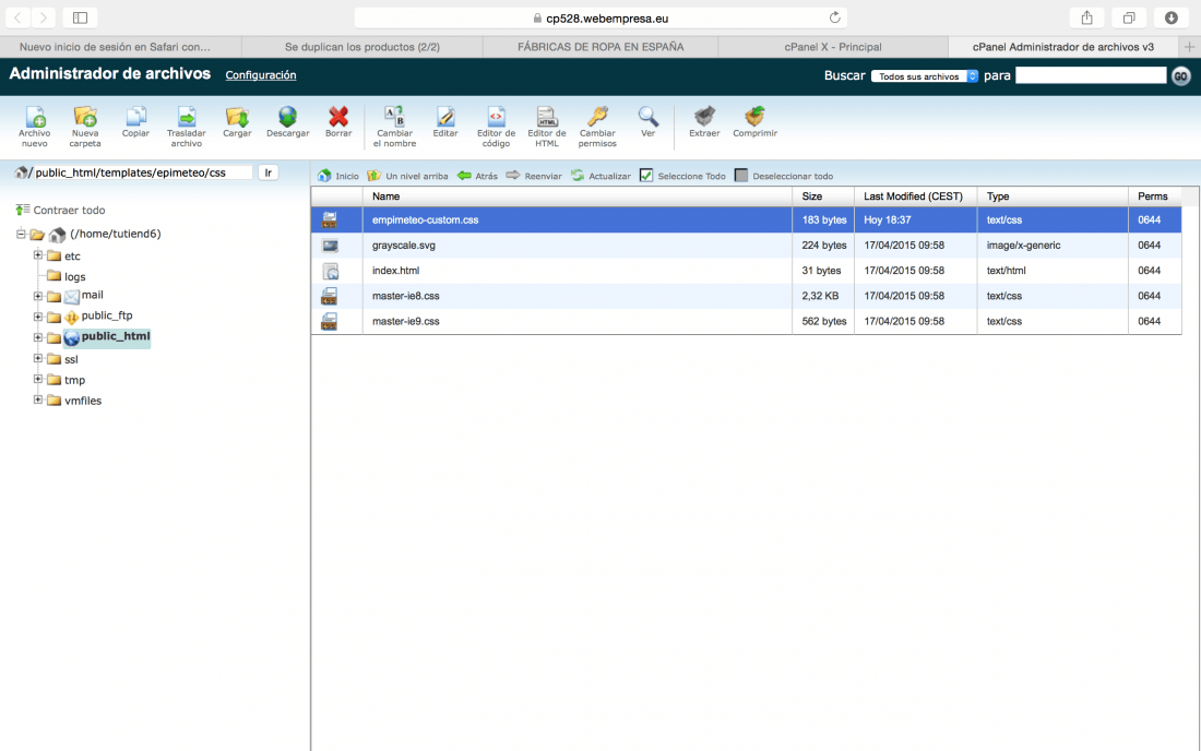

si haber si falta algo le adjunto unas capturas
Respondido : 15/07/2015 7:23 pm
El nombre del archivo es incorrecto, as usado empimeteo, debe ser epimeteo
Respondido : 15/07/2015 7:46 pm

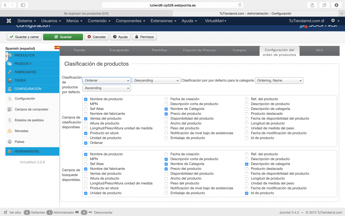

He probado pero no he localizado cuales se repiten, podría ser por el orden que has definido que sea aleatorio, revisa desde la configuración que se orden de una sola forma y sacar el control de orden de la parte superior.
Respondido : 15/07/2015 9:19 pm

si borre un producto y no se ha vuelto a repetir pero cuando introduzco uno se vuelve a repetir, me puede decir como hago para hacer lo que me has indicado gracias
Respondido : 16/07/2015 12:01 am
Respuestas: 20131
Para controlar el orden tendrías que ir a la configuración de Virtuemart => configuración => Configuración del orden de productos

Está configurado de está manera saludos

Respuestas: 20131
Prueba a solo dejar marcada la opción de Nombre de producto y verifica si no se repiten.

buenos días e comprobado y ahora cuando he ido a revisar se vuelven a repetir la pagina 1 con la pagina 2 aquí les dejo el enlace http://tutiendamd.com/index.php?option=com_virtuemart&view=category&virtuemart_category_id=1&limitstart=0
