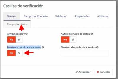

screenshot mtc29023eu cp7078.hostingmautic.com 2022.04.13 17 10 28
.- En comportamiento selecciona No en la opción " Mostrar cuándo existe valor "
screenshot mtc29023eu cp7078.hostingmautic.com 2022.04.13 17 14 03
Guardas los cambios y ya lo tendrías.

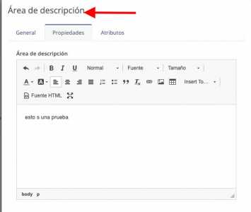

Para el texto puedes añadir un elemento de Area de descripción.
screenshot mtc29023eu cp7078.hostingmautic.com 2022.04.13 17 17 29

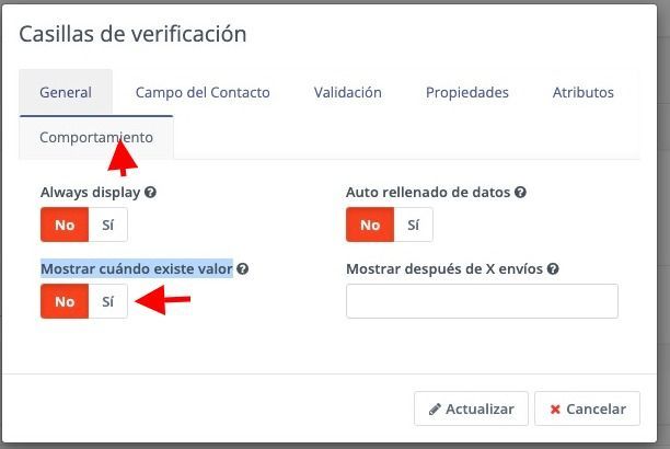

Hola Alberto.
En la de Casilla de Verificación, en la pestaña de comportamiento, tienes que dejar marcadas como no en todas las opciones.
35088 32415 screenshot mtc29023eu cp7078 hostingmautic com 2022 04 13 171403

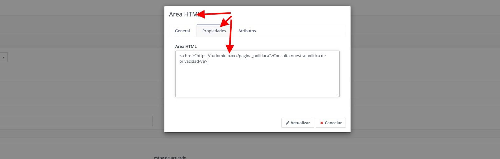

A continuación lo que estoy intentando es añadir un enlace a la página...Como lo hago?
Puedes utilizar un Area HTML
.- En propiedades añade el código con el enlace:
<a href="https://tudominio.xxx/pagina_politiaca">Consulta nuestra política de privacidad</a>
screenshot mtc29023eu cp7078.hostingmautic.com 2022.06.23 17 09 31
