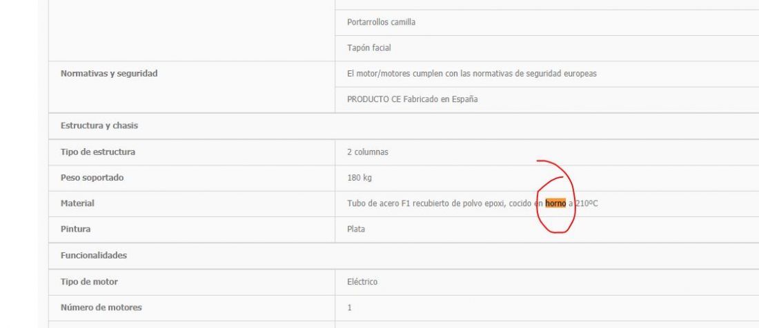

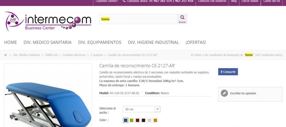

yo lo que quiero evitar es lo que te muestro en las aimagenes adjuntas. Yo busco ``horno`` en el buscador porque tengo articulos con el nombre horno. Y en vez de aparecerme esos me aparecen otro tipo de articulos que en las escpecificaciones tienen esa palabra, y eso es lo que quiero evitar. Asi si yo busco horno solo tendrian que aparecer los articulos que sean hornos

.- Accede a Preferencias-> Buscar
.- Selecciona la opción Buscar coincidencia exacta del término
Esta opción es la mas parecida que tienes para lo que estás intentado realizar, con esta opción el buscador sólo buscará palabras completas con los caracteres que escribe el usuario.
Si quieres algo mas completo tienes que pasar por módulos que te ofrezcan más opciones de filtrado.
