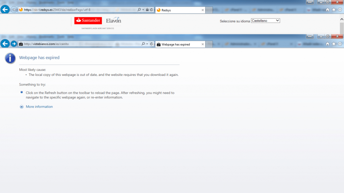

Haciendo pruebas con la página web que estoy desarrollando me he dado cuenta de que durante el proceso de compra, cuando llegas al momento en el que te piden aceptar las Condiciones de uso, si pinchas para leerlas te reedirige correctamente a la página pero al intentar volver para continuar el proceso de compra te dice que la página ha caducado, adjunto captura del error.
¿Cómo puedo solucionar esto?

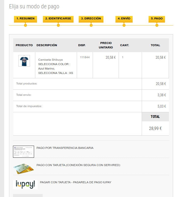

Llego hasta el método de pago y no me muestra algún error:
El error se muestra al seleccionar un método de pago?

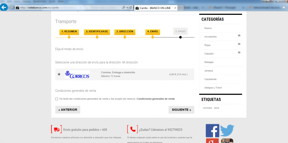

Adjunto una captura para que veas donde se produce el error. En la fase de envío es donde te pide aceptar las Condiciones generales de venta y si les das para leerlas al intentar volver para continuar con el proceso de compra es donde da fallo.

Yo sigo obteniendo el mismo fallo. Visualizo las Condiciones de venta y al dar para atrás en el navegador pero aparece que la página ha caducado y si estando en esa página le vuelvo a dar me vuelve a la fase 3.Dirección del proceso de compra.
¿Cómo has hecho para que no te de fallo?. Entiendo que el funcionamiento correcto debería ser volver directamente a la fase 4.Envío del proceso de compra.

Efectivamente con el navegador que no funciona es con Internet Explorer, ¿no deberia funcionar con cualquier navegador correctamente?.

ESta parte debería abrirse en una ventana lightbox, al parecer no esta funcionando correctamente, lo que puedes hacer es cambiar el comportamiento, tal como comentas que se abra en una nueva ventana
Dentro de los archivos de tu theme, ubica el archivo :
themes/TU_THEME/order-carrier.tpl
En este archivo busca cun código como el siguiente :
{l s='(Read the Terms of Service)'}
borra class="iframe" y agrega target="_blank"

Así se abre en una ventana nueva correctamente.
