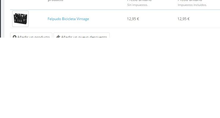

Es que solo ocurre en el back office,, no en la tienda y solo pasa con los productos a los que sustituyo por otros y tengo que cambiar la foto...
Por ejemplo, me hacen un pedido y cuando entras a verlo en las miniaturas aparece la imagen del artículo antiguo y tengo que entrar en la ficha del producto para ver la imagen nueva para evitar confusiones al preparar el pedido, no sé si me explico...

Ocurre también en los pedidos nuevos. Les pongo un ejemplo de un pedido de ahora mismo, como veréis no corresponde... aparece la imagen de un artículo anterior.

Lo he intentado pero en vez de salirme las imágenes actuales me sale un signo de interrogación. Explico lo que he hecho.
He ido al administrador de archivos, luego a public_html/img/tmp y he cambiado de nombre ésta última por tmp_bak y ha salido eso un signo de interrogación en vez de la imagen que os he puesto en la captura....
