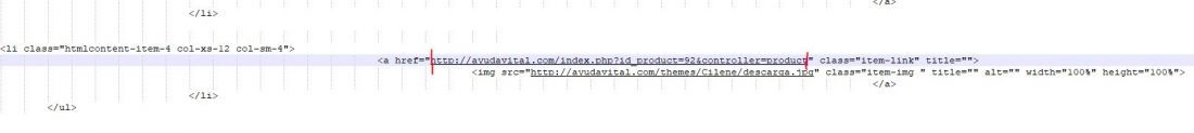

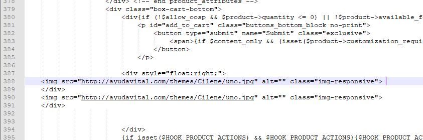

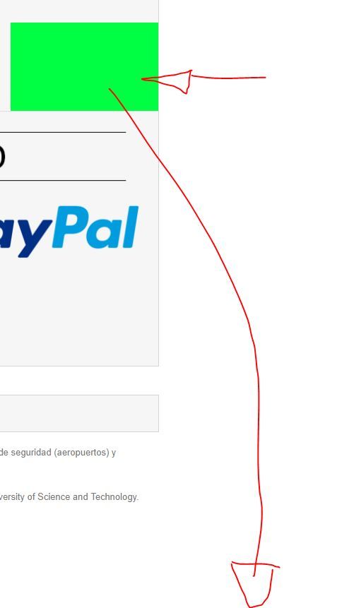

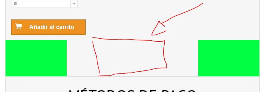

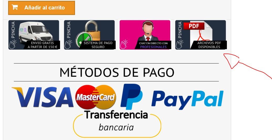

Me gustaría añadir una tercera imagen dentro de (foto 2). He puesto este código (foto 1) pero al intentar añadir una nueva imagen la foto se pone directamente abajo. Necesito poner tres imágenes ya que cada una tiene que llevar un enlace para que las personas puedan pinchar en ellas y ser mandadas al enlace que yo ponga.

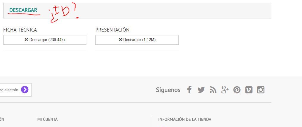

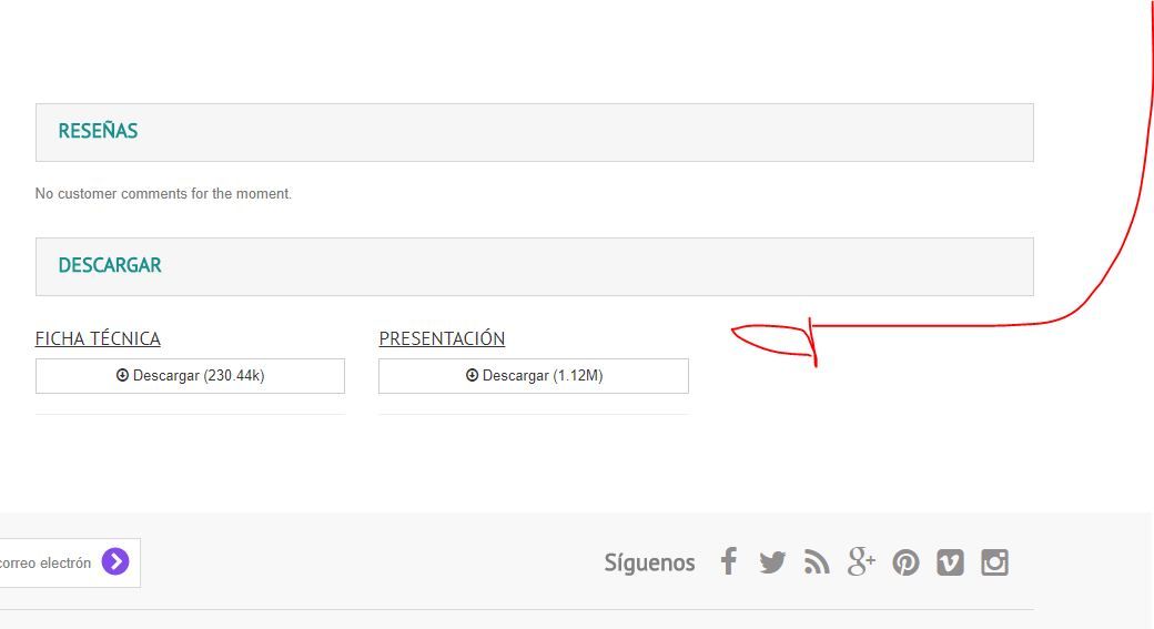

Una de esas tres imágenes tiene que llevar a la persona que pinche lo mas abajo de la pagina (o por lo menos donde están los archivos descargables) ya que quiero indicar con esa foto que tienen mas información sobre el producto descargando el pdf. (foto 3)

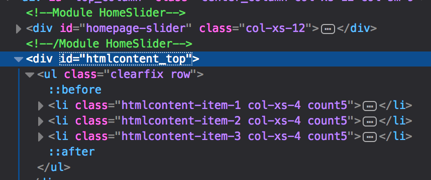

Algo que podrías evaluar es usar un HTML similar al que ya tienes para tus imágenes en el producto, por ejemplo en el home del sitio bajo el slide verás que tienes tres imágenes, esas imágenes te producen un código HTML que puedes usar de base, tal como se muestra en la imagen adjunta.

Vale lo primero me ha funcionado. Pero ahora que enlace tengo que poner a una de las fotos para que al pinchar encima de ella lleve directamente a los enlaces de descarga de archivos que tienen los articulos? Algo para que baje la pantalla hasta abajo del todo ya que lo ultimo que hay son los archivos para descargar

Tendrías que tener un id como parte del código HTML, esa sección de descarga cómo la generas?, ya que tendrías que agregar un ID al contenedor del HTML generado para esa sección, luego lo puedes llamar con un anchor desde el link de la imagen

Y donde puedo encontrar la id de la seccion de descargas? He intentado meter parte del html pero no hace nada.

Si lo que quieres es que al pinchar dirija al final de la pagina donde tienes el apartado descarga:
.- En el enlace de la imagen añade lo siguiente:
y luego en el apartado de descarga le añadimos el ID descarga que pusimos en href :
Busca la linea:
Debajo de esa linea tienes el H3 con el titulo de esa seccion, modificalo por lo siguinete:
{l s='Download'}
Como veras le añadimos un id con el mismo nombre que le pusimos en el enlace.

Me ha funcionado perfectamente. Muchísimas gracias por la ayuda. Un saludo! 😀
