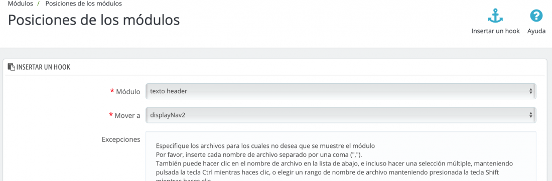

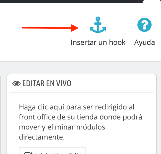

.- Acceder a Módulos -> posiciones de los módulos -> " Insertar un Hook "
.- Busca el modulo y lo añades en la posicion que quieres que se muestre
