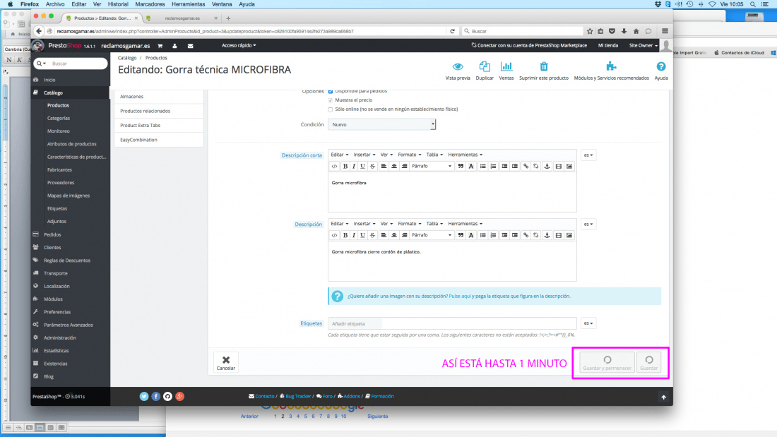

Buenos días. Llevo un par de días observando que de repente, cuando abro una ficha de un producto para editarlo o para crear uno nuevo en prestashop, estan unos 40 segundos dando vueltas las flechitas de guardar y hasta que no se quedan fijas no puedo hacer ningún cambio. Esto supone un transtorno muy grande ya que tengo 700 productos y tengo que estar abriéndolos constantemente.

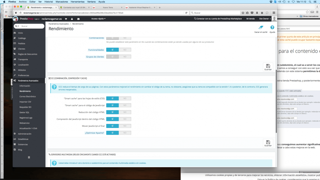

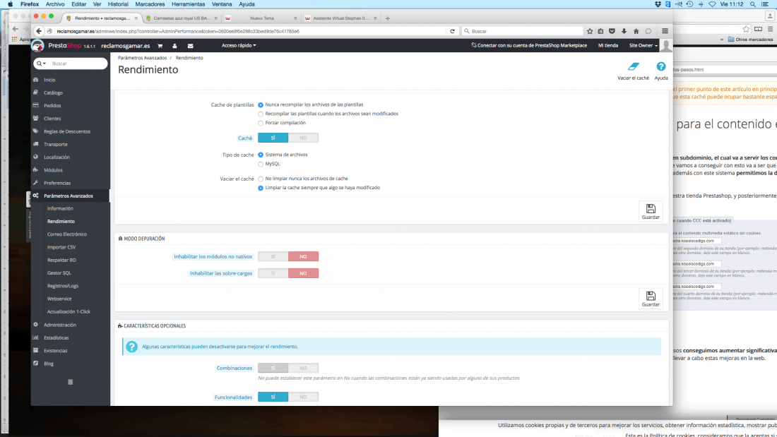

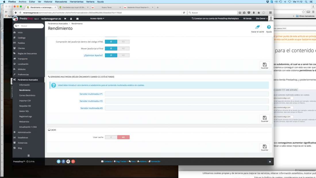

He revisado la cuenta con stefan y me recomienda seguir los pasos para los ajustes de rendimento (adjunto capturas de pantalla por si observáis algo que debería cambiar). Los he hecho pero no consigo solucionarlo.

Hola. Mediante un ticket de soporte me han dicho que la versión de php que estoy usando es la última. También me han dicho que actualizara la versión de prestashop a 1.6.1.4 y que optimizara todas las imágenes mediante la utilidad que existe en el c-panel. he hecho las dos cosas y ahora parece que carga la página de los productos más rápida. Antes tardaba unos 40 segundos y ahora unos 15. Pero creo que aún se pierde mucho tiempo en esperar para poder realizar cambios. Parece como si a prestashop le costara mucho conectarse a la base de datos para poder actualizar el producto....

He seguido todos los pasos y no mejora nada. Realmente todo funciona bien. Solo se retarda (unos 20 segundos) cuando editas algún producto en el backoffice. Creo que debe ser porque intenta leer algo de la base de datos y tarda en acceder a ella. No se si por culpa del servidor o por el propio prestashop.

Hola Luis. Gracias por tu respuesta. Ya he hecho lo que se comenta en ese artículo, de hecho lo hice ya antes porque me lo dijeron a través de un ticket de soporte, pero no noto ninguna mejoría.
