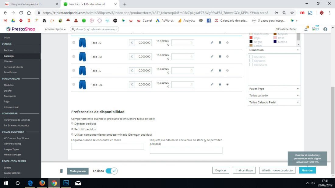

La ficha de producto de mi prestashop, se bloquea cuando cambio de talla y no me deja agregar al carrito ni cambiar de talla, una vez cambiado de talla. Podeis ayudarme?

Solo una consulta ¿ Las variaciones de los artículos tienen stock ? es decir por ejemplo la Talla " M " del producto que nos muestras.
Si los productos no tienen stock definido y tienes selecciona la opción de no permitir la venta de productos sin stock, estos se bloquean para que no puedan ser vendidos.
Respondido : 28/02/2019 5:14 pm
Respuestas: 227
Si que tienen stock...te adjunto pantallazo

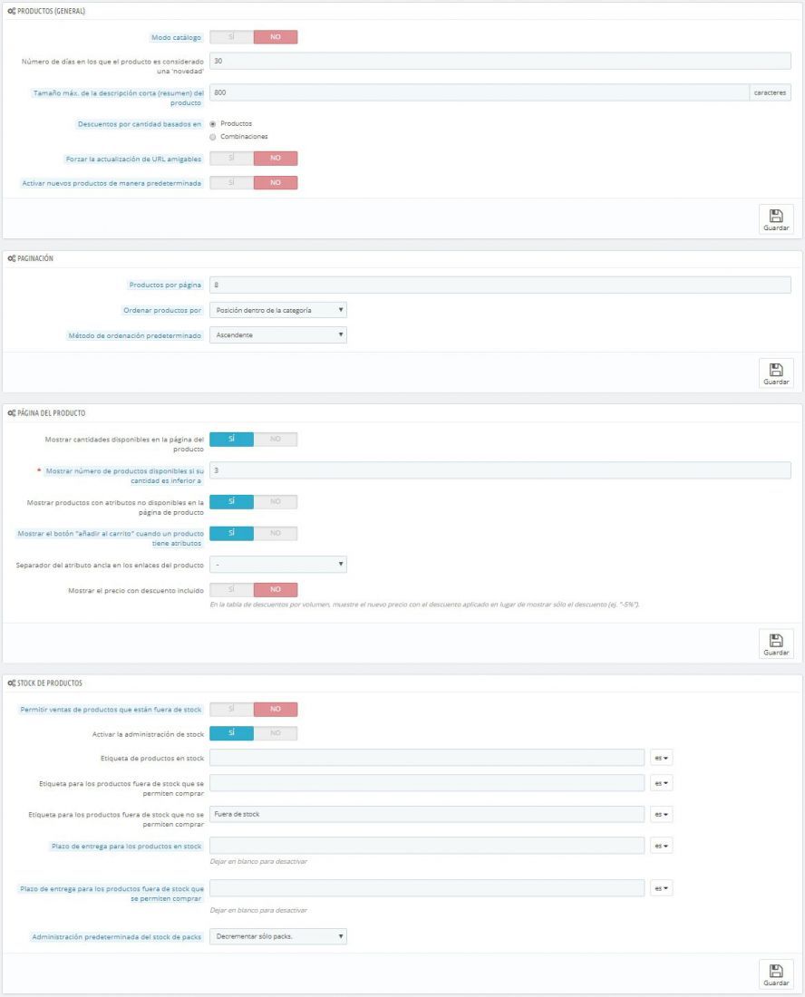

Envíanos una captura de pantalla para ver cómo tienes configurada el stock por atributo, esto debido a que veo que explicitamente prestashop a través de javascript te esta colocando disabled a algunos controles y no parece ser ya un conflicto de javascript.

Respuestas: 227
Gracias Jhon,
Te refieres a esto? te adjunto
Mil gracias
Respondido : 01/03/2019 5:38 pm
No se adjuntó, envía nuevamente tu imagen y asegúrate que se adjunte.
Respondido : 01/03/2019 6:14 pm
Respuestas: 227
Perdona!! a ver ahora en jpg y en pdf
Respondido : 01/03/2019 6:21 pm

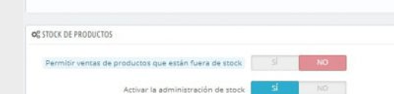

Sólo para descartar si es un problema con el stock, en tu captura de pantalla anterior activa temporalmente que se pueda comprar productos que no están en stock y verifica.
Respondido : 01/03/2019 8:26 pm
Respuestas: 227
Hola!!
Lo he cambiado y persiste el problema...
Gracias por seguir ayudandome 😉
