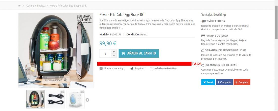

El tema está en que los botones de "guardar" y "guardar y permanecer" de mi prestashop 1.6.1.4 en plantilla Himalia están continuamente en bucle, por lo que no se pueden clicar ni guardar ningún cambio. He probado a optimizar la velocidad de carga siguiendo vuestros consejos al respecto de cachés y demás, he desactivado todos los módulos no nativos, probado varios navegadores, revisado permisos, etc, pero nada, no consigo que deje de dar vueltas... Hasta hoy no me había saltado ningún error de carga, era como infinito, y hoy a los pocos segundos de entrar en un producto me ha saltado el error que os adjunto en la ss. Este problema me empezó a suceder después de una importanción masiva de productos por csv, no sé exactamente en qué momento ni si tendrá algo que ver... porque también instale un par de módulos que ya he desactivado, y también podría ser de eso, ni idea. Mis conocimientos técnicos son básicos y estoy muy perdida. También he de decir que intenté actualizar la versión del prestashop por si servía para solucionarlo pero también me dio error en varias ocasiones a mitad del proceso que realiza el 1-Click Upgrade de la copia de seguridad, y desistí.
