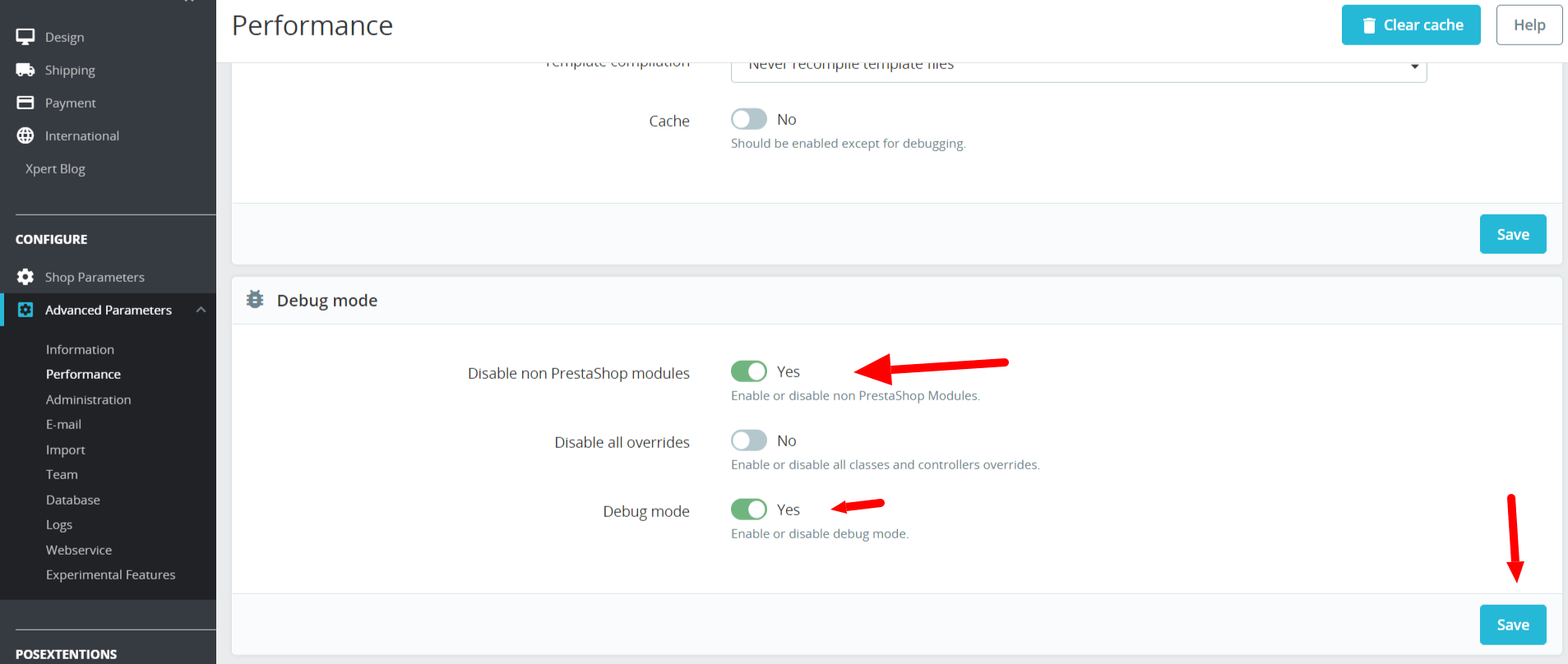

Verificando el sitio web no logramos ver que puede estar generando el error, en este caso es posible que algún módulo esté generando el conflicto para verificarlo prueba desactivar los módulos no nativos de prestashop y comprueba si al hacerlo te permite avanza de forma correcta.
Revisa esto y nos comentas como ha ido todo

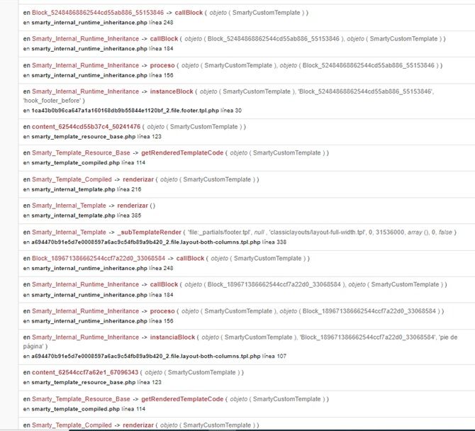

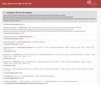

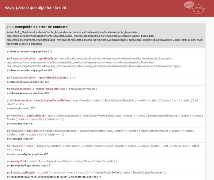

@karen buenas tardes karen hice lo que me comentaste y me sale una pagina de error
te lo ad
junto para que lo veas
fallo 1
fallo 2

Hola Juan Carlos,

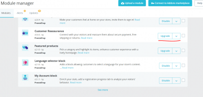

Veo que se está generando un error con el modulo de Customer reassurance, prueba desactivar este módulo y revisa si al hacerlo te permite realizar la orden de forma correcta.

Tambien nos puede dar un indicio de que sucede activar el modo debug en prestashop https://www.prestashop.com/forums/topic/575132-how-to-enable-debug-mode-on-prestashop-17-and-older-versions-turn-on-error-reporting-blank-page/

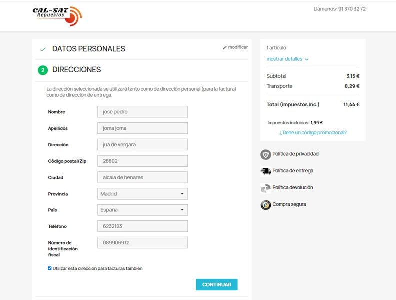

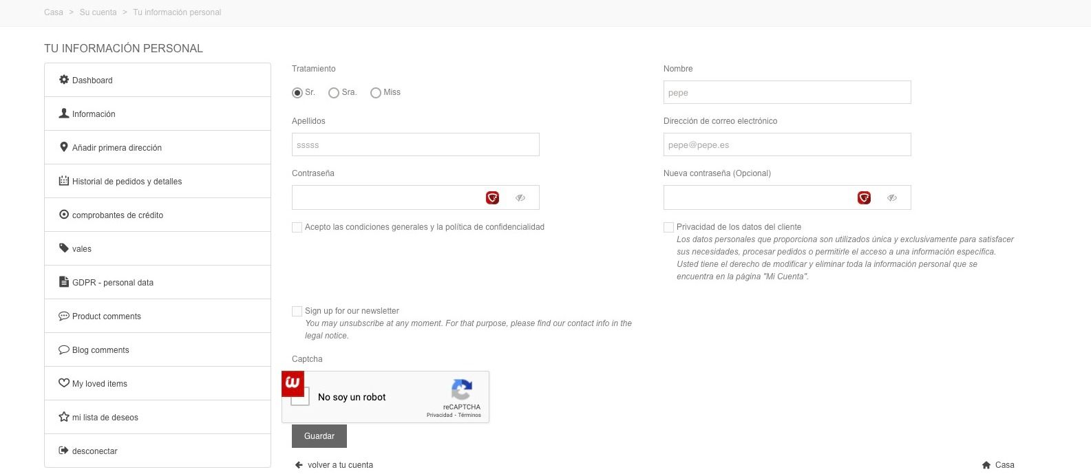

Acabo de realizar un registro sin problemas:
screenshot calsat repuestos.es 2022.05.21 17 16 15
Puedes probar a bajar la version de PHP por si el problema fuese de la version que tienes ahora instalada.

El problema no está al inscribirse, esta al intentar meter la direccion hay es cuando se queda en la misma pagina no lo permite, al hacer una compra te deja siempre en el paso 2 introducir dirección, no da error pero no pasa de esa página.
