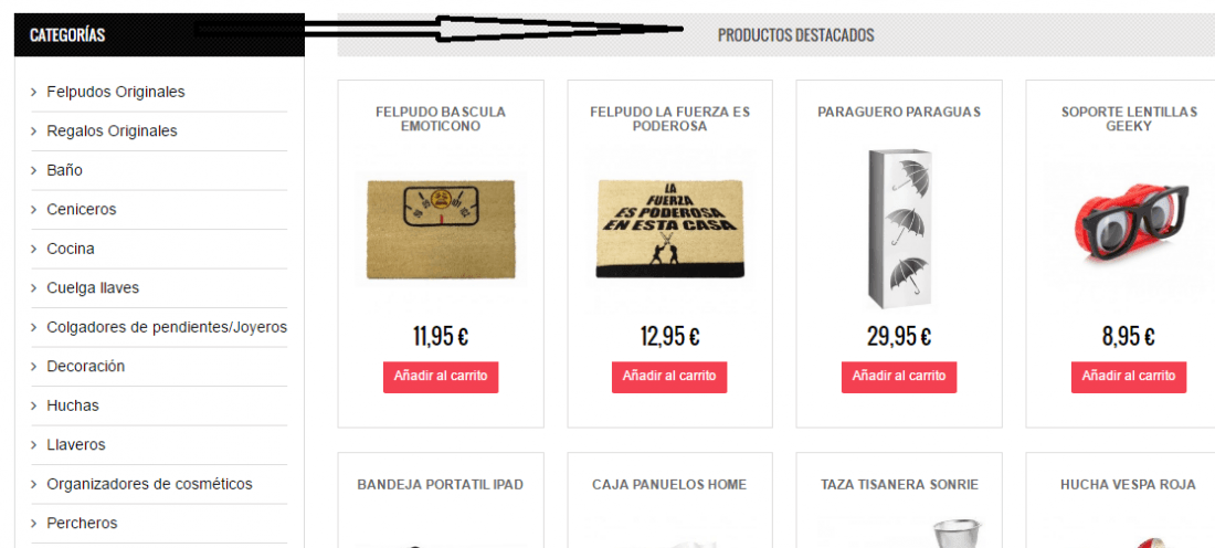

Necesitaba saber como puedo cambiar los encabezados por así decirlo, de Productos Destacados, Novedades y Ofertas que ahora aparecen en gris con letras negras para que fueran acorde con el resto de los demás encabezados, fondo negro con letra blanca, adjunto imagen...

Desconozco la plantilla que estas utilizando, esto puede variar de acuerdo a la plantilla por lo que te recomiendo consultar con el desarrollador.

Me he confundido, pensé que querías cambiar el texto, en cuanto al color gris tendrias que cambiar esta imagen que es casi del tamaño de un pixel:Contenido solo visible a usuarios registrados en cuanto al color del texto puedes instalar el siguiente modulo: https://dh42.com/free-prestashop-modules/prestashop-free-css-module/ e insertar el siguiente código:
#center_column .block .title_block {
  color: white;
Respondido : 07/09/2016 1:02 am

Pensaba que sería mas´sencillo.... no he entendido lo que me has dicho de cambiar la imagen, exactamente que tengo que hacer, como lo cambio o que tengo que poner en su lugar?

Si visualizas el enlace de la imagen que te acabo de adjuntar que es muy pequeña tiene el color gris que visualizas. Puedes cambiar esa pequeña imagen por una tuya y sustituirla con una de color diferentes, como un reemplazo.
Otra opción seria el cambio por código de CSS.

Y donde tendría que hacerlo por css, que me resulta más sencillo...

Como siempre, edita el archivo ' 1custom.css ' que encontraras en ' themes/leoelec/css/local/1custom.css '
Ese archivo es en el que pondremos siempre las modificaciones que realices de estilos ( Colores, texto, etcc... )
Añade lo siguiente al final :
  background:#181818;
  color:#fefefe

Ahora si, gracias!!!
En otros mensajes me ponen otra ruta, que diferencia hay entre poner en una u otra?? Pasa algo si están en las dos??

Ese archivo esta creado especialmente para realizar las modificaciones que queramos en la plantilla y sera el que prevalecerá sobre los demas archivos, osea lo que va en ese archivo siempre sera lo que se represente aunque este en otros archivos con una configuración distinta.
Por que pasa eso ?
Bueno, puedes realizar las modificaciones en el archivo original pero al actualizar prestashop, la plantilla o algún modulo, los archivos originales se suelen sobrescriben, con lo que las modificaciones que hayas realizado en los archivos originales se perderían y tendrías que volver a realizarlas.
Añadiéndolo al archivo ' custom ' lo que hacemos es ponerlo en un archivo creado solo para eso y al no estar en la plantilla original, no se sobrescribe y quedan las modificaciones como estaban.
