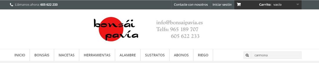

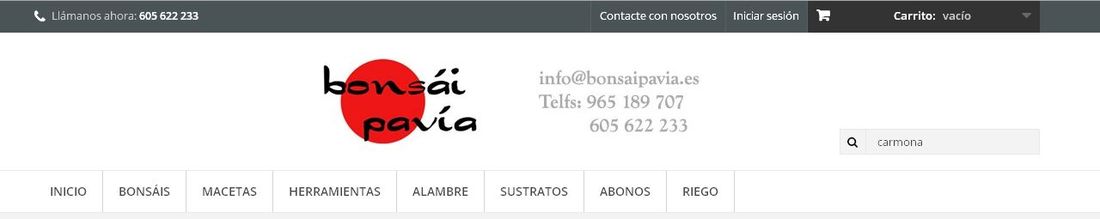

estoy configurando una tienda prestashop, plantilla calisto.
Me gustaría que la opción de buscar en mi web, saliera más arriba de donde sale. En el lugar que sale ahora me quita espacio para el menú...
Adjunto imagen de donde sale ahora, y la segunda de donde me gustaría que saliera.
¿Cómo lo puedo hacer???

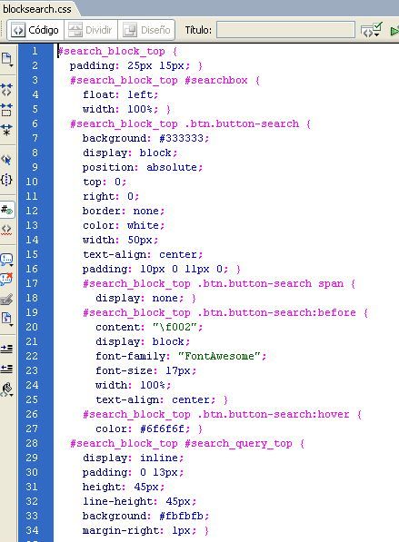

he mirado los enlaces que me enviasteis, pero parece que igual que le pasó a Enrique en su día (quien hizo la consulta a la que me habéis dirigido) el módulo de búsqueda rápida en mi plantilla Calisto, también está programado para que se muestre en una posición en concreto.
Sólo que cuando he editado el código 'themes/calisto/css/modules/blocksearch/blocksearch.css' no tiene el mismo código que el del ejemplo, entonces no sé cómo lo tengo que cambiar...
Adjunto imagen con mi código a ver si podéis decirme cómo lo cambio para que el módulo de búsqueda rápida aparezca más arriba, cómo os dije ayer.
Gracias por vuestra ayuda.

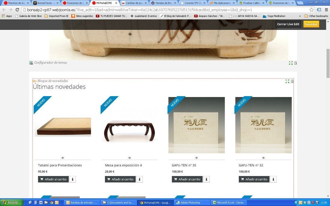

He instalado una nueva Calisto en una carpeta de pruebas y ahora tengo los módulos en las mismas posiciones que en esta plantilla recién instalada. Lo que no veía del footer guay, se me había quedado sin módulos. Lo he restaurado. Pero resulta que ahora no se ve ningún producto en 'Últimas novedades' de la página principal. El módulo está activado y para que muestre 8 productos, y tengo productos nuevos. Si entro en el 'liveEdit' sí que se ven (adjunto imagen) pero en la url normal, NO. ¿Por qué puede ser? ¿Qué hago?

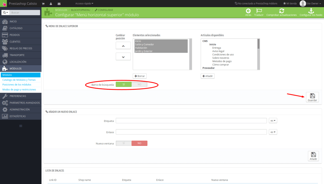

Hola Francisco,
Para quitar la barra de búsqueda del menú horizontal, lo puedes hacer dede el módulo que carga el menú principal, de nombre Menú horizontal superior. En el módulo puedes indicarle que no cargue la barra de búsqueda. Lo puedes ver en la siguiente imagen:
