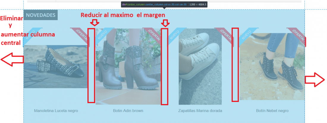

Buenas,
Me gustaria eliminar los margenes del index de la izquierda y derecha y asi aumentar la columna central de tamaño.
Luego asi poder aumentar de tamaño la caja de las imagenes a 11x10cm que actualmente no me deja me imagino que sera porque la columna central no es tan ancha.
Tambien reducir al minimo los espacios laterales entre ambas imagenes.
Os adjunto una imagen con lo que os quiero explicar.
Muchas gracias.

Hola Ivan.
Edita el archivo global.css que encontraras en themes/default-bootstrap/css/global.css y añade los siguiente:
#index ul.product_list.tab-pane > li {
    padding-bottom: 12px !important;
    padding-left: 1px !important;
Lo de ampliar el bloque es bastante mas complicado ya que cada bloque viene configurado en la plantilla y tienes que realizar muchas modificaciones en el código lo que podría provocar que perdieras la web.

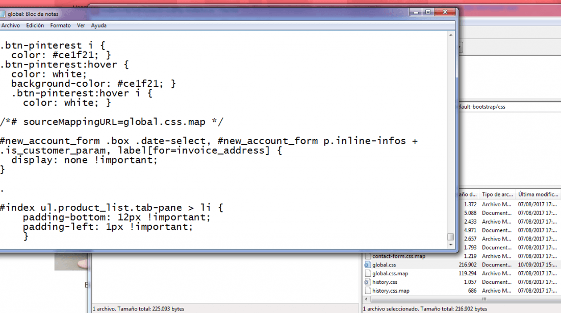

Buenas Pepe,
Gracias por la respuesta la modificacion que me has indicado es para el margen entre las imagenes?
He realizao el cambio pero no se modifica, he realizado limpieza de cache por si acaso era eso.
Te adjunto donde he pegado tu comentario.

Respuestas: 41990
Hola Ivan.
Se colo un punto entre los dos últimos códigos que tienes añadidos, elimina ese punto y vuelve a recargar la pagina.

Buenas Pepe,
Ese punto estaba ya cuando abri el archivo no lo quise tocar por si acaso.
Punto eliminado y modificacion realiza GRACIAS!

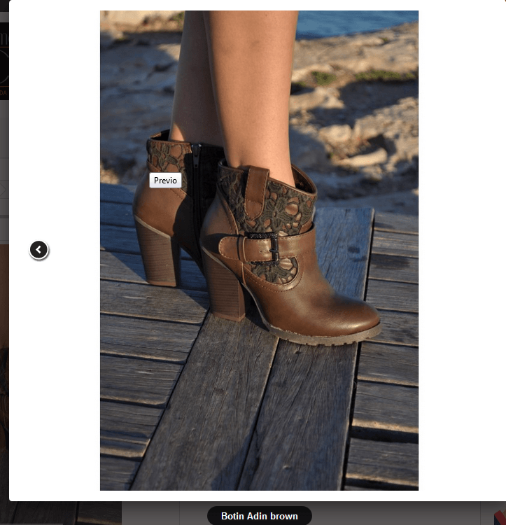

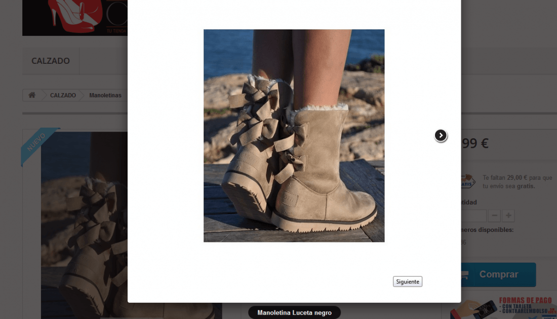

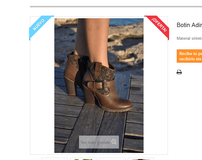

Al darle zoom en la foto dentro de la ficha de prodcuto para aumentar el tamaña que no se vea tanto marco blanco desde donde se hace?
Gracias y un saludo
Respondido : 10/09/2017 8:39 pm
Respuestas: 41990
Hola Ivan.
Se podría hacer aun mas pequeña la separacion?
Puedes probar a modificar el valor de padding-left: por ejemplo padding-left:0.1px
Lo que tienes que hacer es que subir la imagen con un tamaño mas grande, de esa manera ocupara todo el ancho.

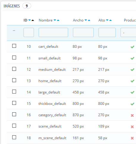

Respuestas: 41990
Hola Ivan.
Creo que te estas liando con las imágenes.
Los tamaños de las imágenes los puedes ver accediendo a preferencias -> Imágenes
Cuando subes una imagen, prestashop crea tantas imágenes como son necesarias para mostrar los productos ( Miniaturas, imagen media, etc... ), es decir te crea las imágenes con los tamaños que tienes configurados en preferencias -> Imágenes
Si la imagen es mas grade, las re dimensiona hasta adaptarlas y si es inferior en vez de redimensionarla te mostrara el tamaño original.
Como mínimo tienes que subir la imagen en el tamaño mas grande que tienes en preferencias -> Imágenes y como ya te comente todas las imágenes que subas tienen que tener el mismo tamaño, tanto de alto como de ancho.
Respondido : 11/09/2017 5:12 pm
 Ivan
Respuestas: 278
Buenas Pepe,
Primero muchas gracias por la ayuda!
SI porque llevo toda la tarde con ello :unsure:
Ya tengo todas las imagenes mismo anguno y todas con las mismas medidas 3216x2136px.
Ya he podido conseguir que en el index me ocupen con eta medida el marco completo.
Sabrias que medidas debo poner Preferencias/imagenes para que se muestra completa en la caja de ficha de prodcuto y al pinchar en la imagen?
Muchas gracias por la atencion prestada!
Respondido : 11/09/2017 5:40 pm
El contenido de tu imagen debe ser un cuadrado de 800x800 ya que veo que así lo redimensiona, por ejemplo:
Respondido : 11/09/2017 9:14 pm
