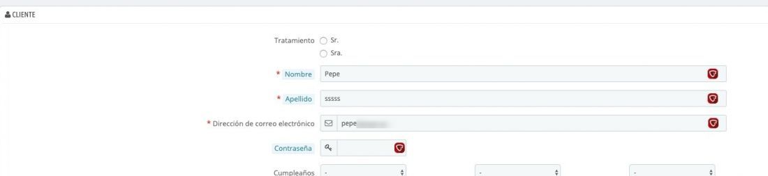

Hola Chicos , estoy intentando modificar en la ficha del cliente la dirección de mail del mismo porque han introducido mal dicha dirección y hay que modificarla, pero al acceder a la pestaña de modificar , no accede a la ficha del cliente sino a una ficha que tengo creada de prueba como cliente. Os adjunto imagen de donde accedo a la ficha del cliente, por si no es desde aquí donde debo de modificar la dirección de mail del cliente . Como podreis ver en la imagen la direccion del mail esta incorrecta en el ejemplo que os envío y por lo tanto no se le puede enviar ningún correo y esto es lo que intento solucionar.

Hola Javier.
Si pulsas en el botón " Modificar " accederás a la ficha de ese cliente.
Es posible que tengas otra ficha del mismo cliente y estés editando la que creaste como prueba.
.- Accede a clientes y revisa si existe otra ficha del mismo cliente.

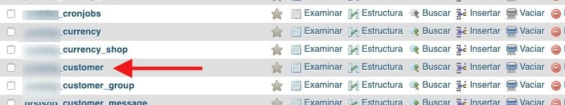

Ok lo primero elimina el cliente de prueba que creaste y revisa si después de eso puedes acceder a las fichas de los clientes.,
Si no se soluciona:
.- Accede a tu cuenta de cPanel.
.- Accede a Bases de datos -> phpMyAdmin
.- Selecciona la base de datos que utiliza la instalación
.- selecciona la tabla xxx_customer( las x son el prefijo de la base de datos, en tu caso el prefijo será distinto )

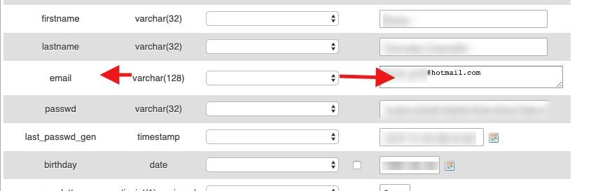

.- Edita la ficha del cliente que quieres modificar y modifica la dirección de email:
Revisa si con esos pasos se soluciona.

Hola Pepe, aun después de haber borrado el cliente de prueba seguía haciendo lo mismo, por lo que la solución ha sido como decias accediendo al cpanel y modificandolo directamente allí, lo que no me queda claro es el porque cuando accedo a un cliente en vez de ver sus datos veo los del cliente de prueba que tengo ya .
