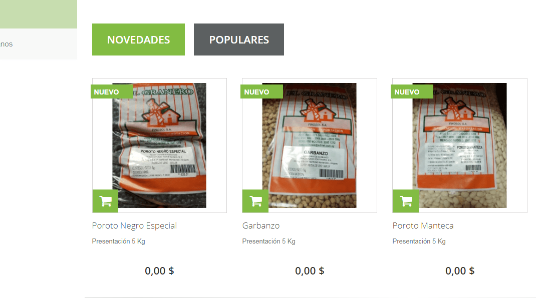

hola quisiera cambiar el nombre de populares por ofertas

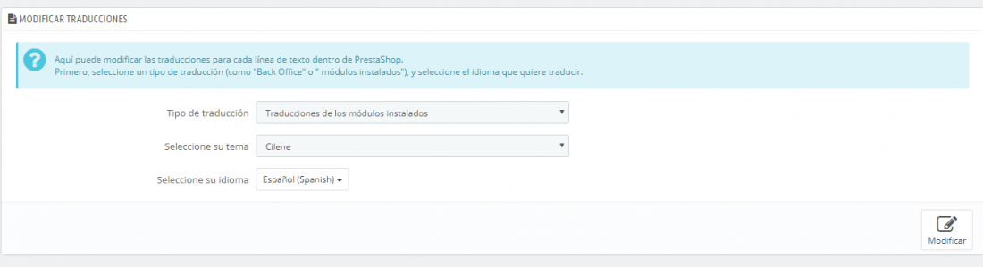

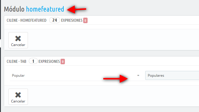

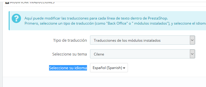

Hola Fabiana.
.- Accede a Localización -> Traducciones
Tipo de traducción: Traduccion de los modulós instalados
Seleccione su tema: Cilene
Seleccione su idioma: Español
.- Busca Módulo homefeatured y Despliega " Cilene - tab "

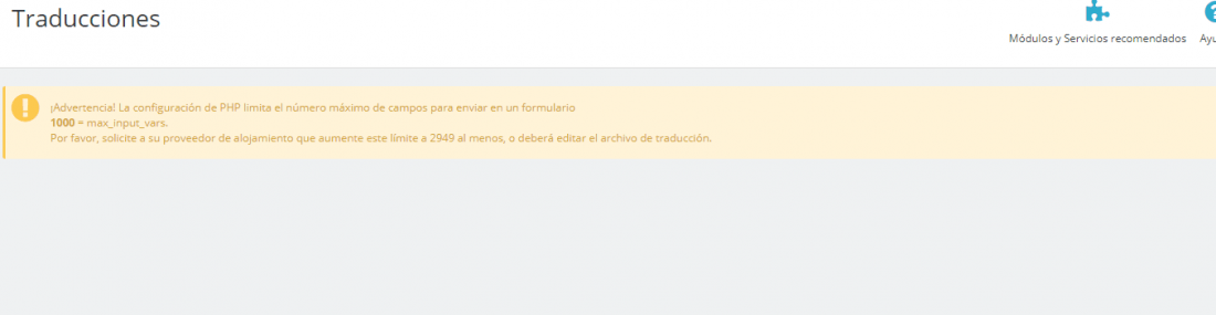

Respuestas: 1734
¡Advertencia! La configuración de PHP limita el número máximo de campos para enviar en un formulario
1000 = max_input_vars.
Por favor, solicite a su proveedor de akojamiento que aumente este límite a 2949 al menos, o deberá editar el archivo de traducción.

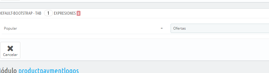

Prueba cambiar directamente el archivo:
/themes/TUTHEME/modules/homefeatured/translations/es.php
Cambiando TUTHEME por el theme que usas
El archivo es.php lo puedes abrir con cualquier editor, puedes usar el Administrador de Archivos de tu Cpanel de tu cuenta de hosting para ubicar y editar este archivo, en el archivo busca el texto que quieres cambiar y luego guarda los cambios.
