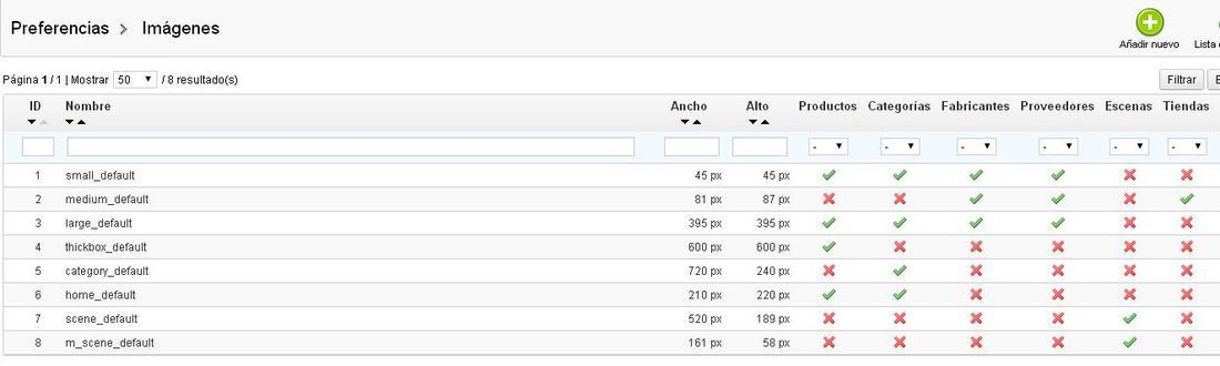

Adjunto pantallazo de cómo están ahora mis configuraciones de imágenes.
Como te he comentado en los anteriores posts quizás el problema es del código (no sé cual) que decide que ahí tiene que coger el size medium_default.
Ya me dirás, gracias
Respondido : 28/04/2014 5:43 pm
HOla Francisco
Y si le cambias las dimensiones a medium default desde la pantalla enviada te toma los cambios.
Ten en cuenta que en cada modifiación deberás rehacer las miniaturas, en la parte inferior de la pantlla, en Regenerar MIniaturas

si vuelvo a activar el medium_default estoy como al principio.
No sé si quizás después de 4 días con el tema sin resolver, hemos perdido la perspectiva, os cuento donde estamos ahora.
Para las categorías tengo desactivado el medium_default y activado el home_default, que es el que me gustaría que se usara. Después de regenerar las miniaturas, qué pasa, pues que ahora cuando visito las subcategorías, no muestra ninguna imagen, porque va a buscar la medium_default y no existe.
Sigo insistiendo en que es cuestión del código, que está programado para que en las imágenes de las subcategorías vaya a buscar el medium_default size, no sabéis donde está ese código? O bueno, quizás yo esté equivocado y no sea eso, entonces, cómo puedo hacer para que las imágenes de las subcategorías sean más grandes???
