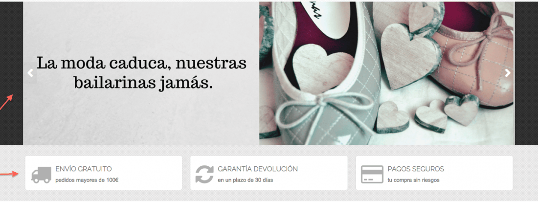

Hola buenos días,
Queremos personalizar el fondo gris por otro. Es posible cambiarlo? así como modificar el texto del modulo
adjunto captura de pantalla donde señalo los cambios a realizar.

¡Hola Alexandra!
Lo primero comentarte que realices una consulta por hilo, de esta forma ayudaremos a encontrar a otros usuarios las soluciones a los problemas que nos presentas.
Para cambiar el fondo gris que nos indicas, veo que está configurado con la siguiente imagen:
Tendrás que acceder via cPanel > Bloque Archivos > Administrador de archivos, ir a la ruta /themes/Carme/css/ > editar el archivo global.css (botón derecho Code Edit).
Encuentra la siguiente línea: (8210)
.seccion_html {
    margin-bottom: 10px;
    background-image: url('../img/bg-top-footer.png');
    border-bottom: 1px solid #F3F3F3;
Borra el código y coloca el siguiente:
.seccion_html {
    background: #000000;
Con la propiedad background, añadiremos el color que se desea. En tu caso tendrás que encontrar el color y escribirlo en forma de código.
Para ello, revisa:
http://www.w3schools.com/tags/ref_colorpicker.asp
No te olvides de guardar los cambios.
En relación a tu otra consulta, es mejor que abras un nuevo hilo por lo que te comentamos al principio. Estaremos encantado de ayudarte.

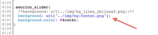

Hola! Para no cometer un error, con la herramienta de Firefox me da la siguiente ruta línea (8104):
.seccion_slider {
background: url("../img/bg-footer.png") repeat scroll 0 0 #4c4c4c;
Que es realmente la imagen de fondo que quiero cambia y para hecho tendría que preparar el archivo con el mismo nombre bg-footer.png tiene que estar en un tamaño determinado o no hace falta, es decir da igual el tamaño de la imagen? Tengo que subir previamente la imagen de fondo en /img?
Respondido : 04/05/2015 7:31 pm
Primero indicarte que la imagen que indicas es una imagen pequeña que se repite, pero no hay problemas con las dimensiones para tu nueva imagen puedes poner cualquier dimension igual se repetirá, lo ideal es que sea un patron cuadrado, la imagen es :
Es decir debes ubicarla en la siguiente ruta
/themes/Carme/img/bg-footer.png
Renombra el archivo mejor en lugar de reemplazar y luego pon tu imagen con el mismo nombre y extensión
Puedes usar el Administrador de Archivos de tu Cpanel de tu cuenta para realizar esto, revisa :
Respondido : 04/05/2015 10:39 pm
