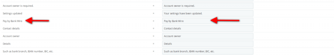

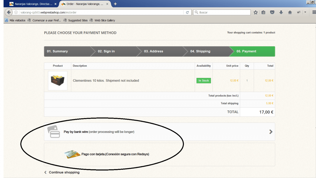

He activado el idioma inglés y las traducciones me funcionan bastante bien excepto las de los módulos de pago que os adjunto en la imagen. Me podéis decir cómo cambiarlas, no he podido hacerlo en los módulos de bankwire ni redsys. Gracias.

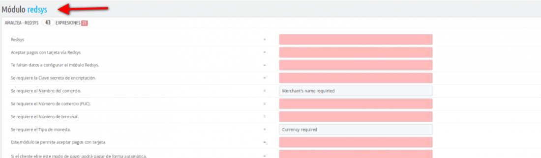

Hola, he seguido las indicaciones del enlace y sólo he sido capaz de encontrar y modificar la traducción de bankwire, que ya he podido modificar. Sin embargo no he conseguido encontrar la de redsys. Os agradecería que me dijeseis en qué archivo se encuentra.

Ese texto debe ser parte de los archivos de traduccion del módulo de redsys, has probado buscando en los archivos de traducción del módulo redsys?, buca manualmente en el archivo es.php en:
/modules/redsys/translations

Lo he buscado ahí, también en en.php,
en themes/default-bootstrap/modules/redsys/translations,
en themes/default-bootstrap/lang/en.php,
en translations/en,
Ya no se me ocurre dónde más buscar...

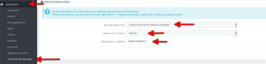

.- Accede a Localización -> Traducción de mensajes.
Tipo de traducción: Traducción de los módulos instalados
Seleccione su tema:Himalia
Seleccione su idioma:English (English)
.- Despliega el modulo Módulo bankwire
modifica la sección Pay by Bank Wire
.- Despliega el modulo REDSYS
Modifica la cadena de texto.
Lo he buscado ahí, también en en.php, enContenido solo visible a usuarios registrados
Respondido : 20/11/2016 11:30 am

Ok, estas utilizando default-bootstrap, realiza los mismos pasos en las traducciones pero en este caso elije la plantilla default-bootstrap
Seleccione su tema: default-bootstrap
Seleccione su idioma: English (English)
Un saludo y pedirte disculpas nuevamente :huh:

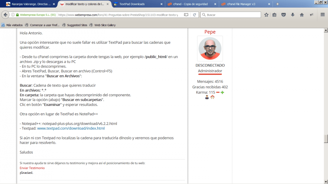

Ya habíoa buscado en las traducciones de los módulos y no lo había encontrado, así que he intentado seguir el consejo que me diste de emplear TEXTPAD, pero no he sido capaz de hacer un zip del public_html...cómo se hace? a ver si así encuentro el texto y soy capaz de cambiarlo.

En tu Cpanel tienes una herramienta llamada Administrador de Archivos, desde aqui puedes seleccionar la carpeta o carpetas que quieres comprimir, con esta misma aplicación las comprimes en un .zip para descargarlas a tu máquina local.

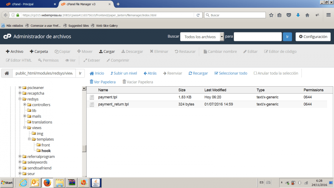

Bueno, pues con el TextPad he conseguido finalmente identificar lel texto de marras. Está en la ruta de la imagen adjunta. Pero sólo en español. Por ahora he adoptado una solución de compromiso que ha sido sustituir el texto por el texto en español y en inglés, pero ésa no debería ser la solución, porque también lo quiero traducir al alemán y al francés...y el texto se va a ir alargando.
Sabéis cómo hacer para que en la traducción inglesa cargue otro .tpl que se pueda traducir al inglés...o cuál puede ser la solución.

La solución sería con los archivos de traducción, en el módulo que has modificado has verificado si hay una carpeta de lang o languages o traduccions? , si es así debería haber dentro archivos de traducción por cada idioma.
