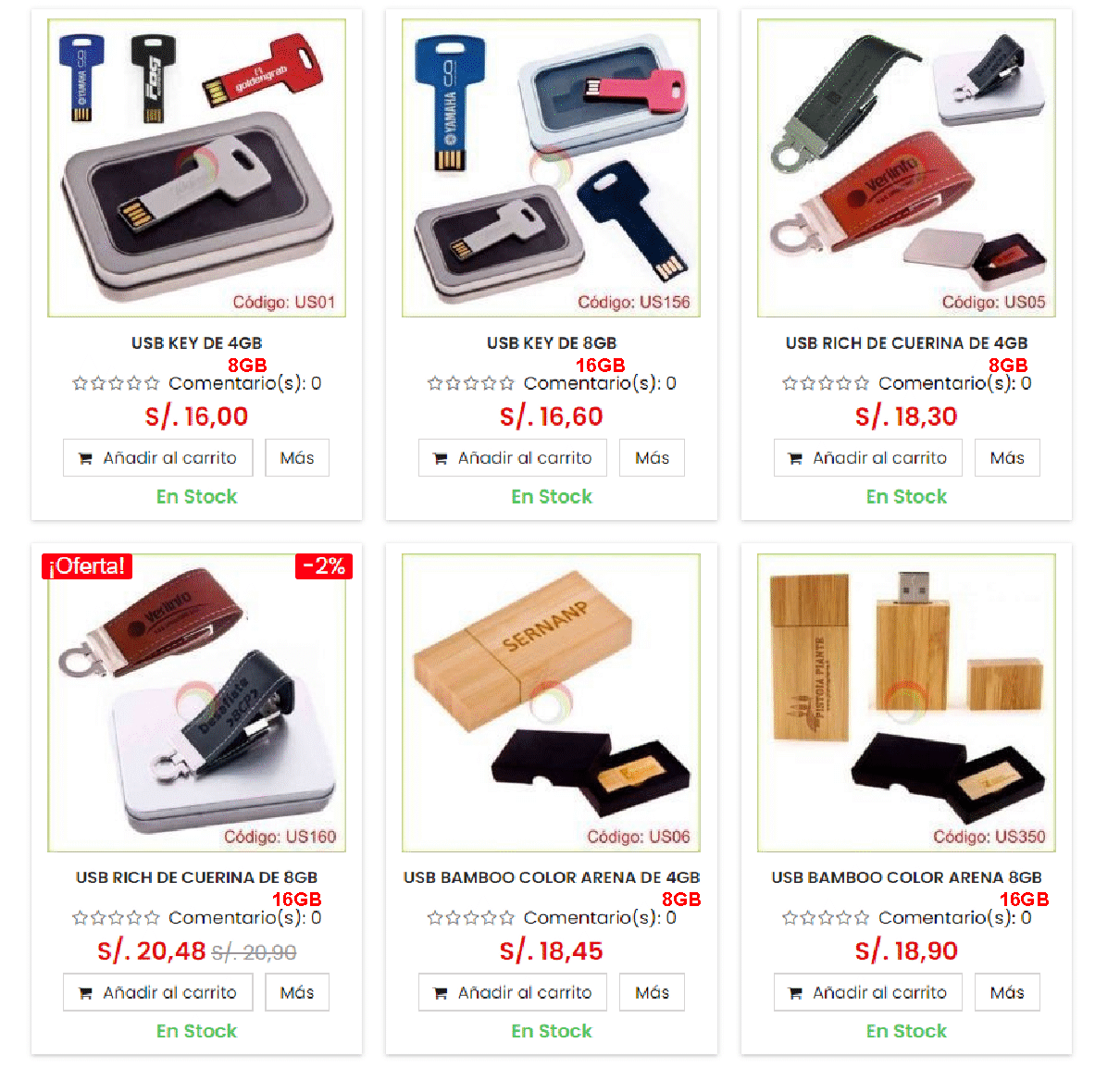

Buenas noches por favor deseo cambiar unos 40 productos USB las capacidades segun adjunto imagen
Deseo no generar error 404 en el SEO ya que estan posicionados estos productos no se como puedo hacer al momento de cambiar no genere error 404,
