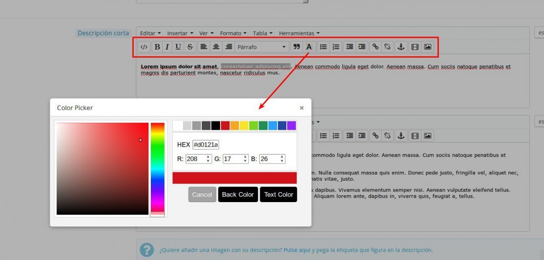

Hola José,
Si te refieres a cambiar el color, tipografía y tamaño de los textos del cuerpo de los productos entonces te recomiendo que revises el editor WYSIWYG que dispones dentro de cada producto para los campos "Descripción corta" y "Descripción" respectivamente.

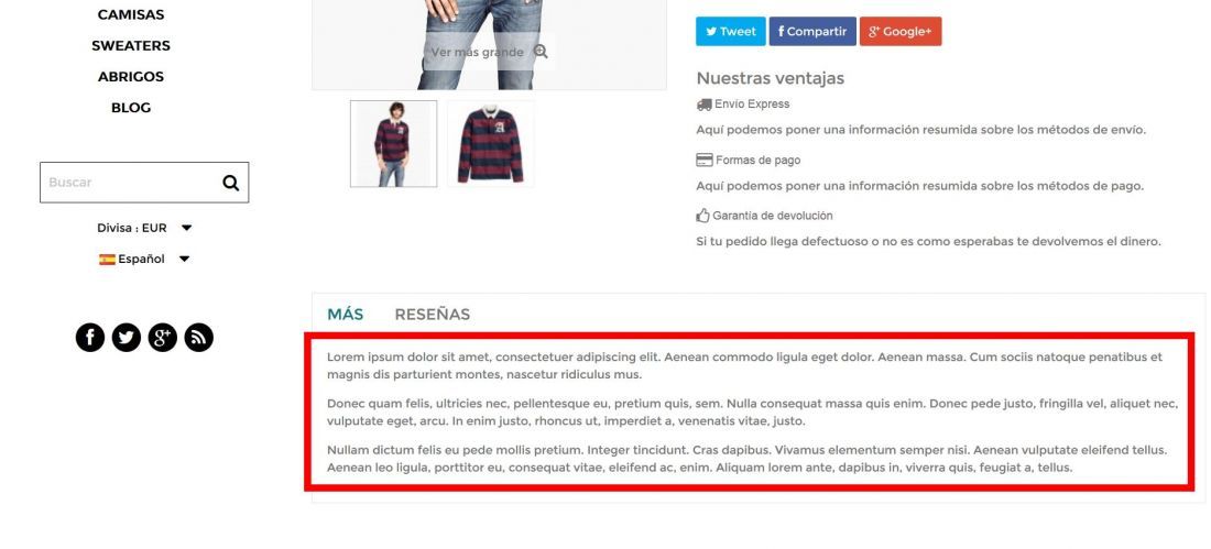

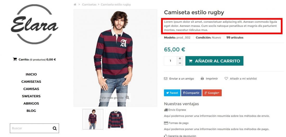

Respuestas: 113
Te adjunto dos capturas de pantalla.
Un saludo y muchas gracias.
