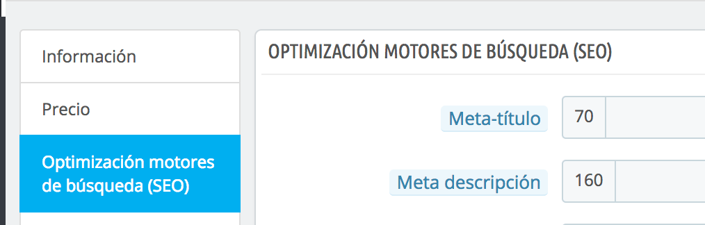

Si vas a un producto y en el tab de SEO, verás que tienes un campo de metatítulo, si esta campo esta vacio tomará el nombre del producto, si quieres tener más control puedes colocar algún texto y será tomado como meta título que aparecerá en el navegador.
Si no es esto a lo que te refieres detalla un poco más, sin embargo con lo último que te comenté tienes un control total de colocar cualquier texto como metatitulo, lo único que tendrías que hacerlo por producto.

Lo que coloques en ese campo va directamente a la pestaña del navegador, la verdad que no le veo mucho sentido por ejemplo poner : Nombre del producto + envio gratis desde 99€. , si sólo quieres que aparezca al final : Nombre del producto
Este campo sólo se muestra en el navegador.

Ten en cuenta que es el mismo campo, el navegador toma ese dato para mostrarlo en su barra al igual que lo hacen las máquinas de búsqueda.
En resumen lo que quieres hacer lamentablemente no es posible, al menos de manera sencilla, ya que tendrías que implementar un campo adicional para el HTML title del navegador y otro campo para el meta-title que usa el buscador

En el caso de PrestaShop el campo de meta-titulo que ves en el backend, al rellenarlo crea el HTML title, que es usado para el navegador y las máquinas de búsqueda.
