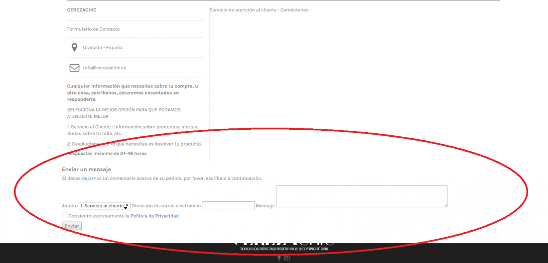

Hola buenas tardes, no se muy bien si en este foro respondéis asuntos de código, intentando adaptar mis formularios a la nueva RGPD, encontré un código que me permite activar y desactivar el botón¨Enviar¨ el cual debe insertarse en el siguiente archivo, este va insertado en el footer del archivo y lleva un script.
el archivo a modificar es este.
themes/tutema/modules/contactform/views/templates/widget/contactform.tpl
Hasta ahí todo bien, lo activa y no deja activarlo si no se acepta la política de privacidad. Pero el caso es que luego no envía el mensaje y me aparece el sgte error ¨An error occurred while sending the message, please try again.¨ (me falta traducir algunos textos de mi prestashop).No me manejo mucho con Jquery así que no se que puede hacer que el mensaje no se este enviando.

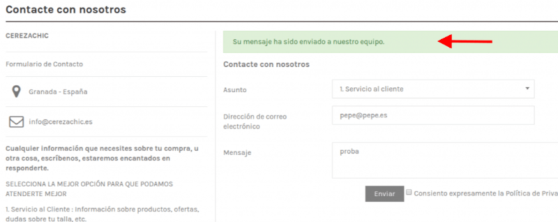

El problema del diseño era por una clase " text-right " , se cambio por " text-sm-right "
El otro problema estaba en el botón de envió, para solucionar le pedí a un compañero de hosting que añadiera el siguiente código en tu archivo contactform.tpl ( en prestashop 1.7 en nombre del archivo es sin guion a diferencia de 1.6 que si que lleva guion )
input[name=url] {
display: none !important;
Este código se sitúa justo debajo del siguiente:

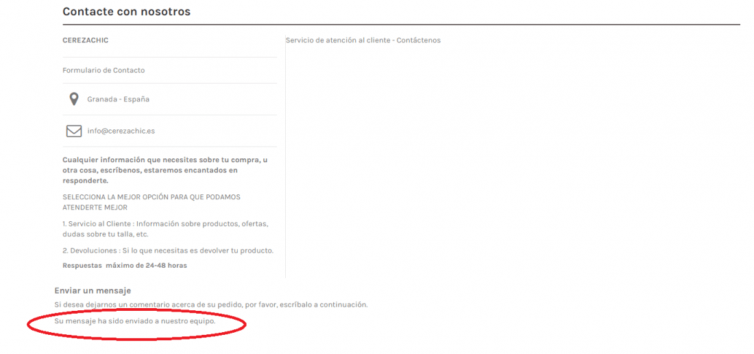

Este es el resultado después de mandar el mensaje:
