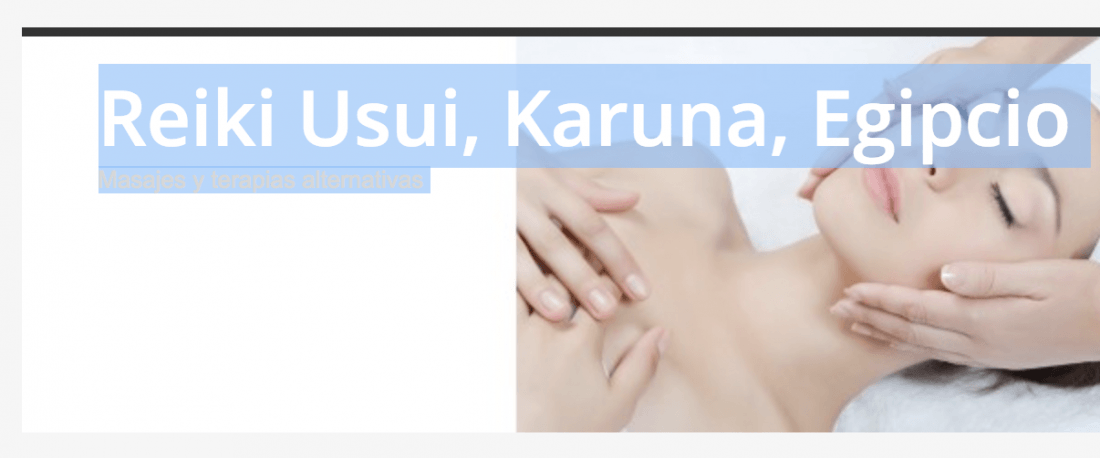

Actualmente existe un problema que no sabemos ¿cómo identificarlo? en la sección de categorías, tenemos un espacio tanto para el nombre o título de la categoría y otro para explicar los servicios o productos de esa categoría. Al escribir en descripción y al visualizar en el FrontOffice dicha descripción aparece en la imagen como fondo y no como descripción. Ver enlace.

Supongo que te refieres al texto que marco en la imagen adjunta.
Esto es debido a la estructura el theme, podrías evaluar mostrar ese texto debajo de la imagen.
Busca el archivo category.tpl como parte de los archivos de tu theme default-bootstrap, adjunta ese archivo para verificar, puedes subirlo en .zip para que se adjunte.

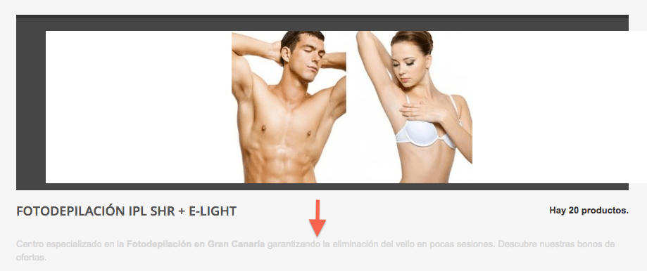

No entiendo mucho la razón de hacer esto, la estructura del theme es plantilla vuestra. Lo que no entiendo si antes estaba correcto la descripción aparecía en un cuadro aparte por que se sobre escribe en la imagen?.

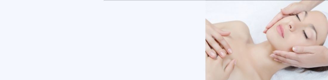

El theme Default-Bootstrap es un theme que viene por defecto con PrestaShop
Usualmente para mostrar las imágenes de categorías con el texto de fondo, la imagen de categoría tiene que tener un diseño especial en dimensiones, es decir tendrías que evaluar usar una imagen como la que te adjunto.
Como ves en la imagen adjunta tienes un espacio a la izquierda en donde se mostrará el texto, este texto luego se puede cambiar de color, otra opción sería hacer la imagen oscura, pero en tu caso creo que queda mejor clara.
En conclusión el theme default-boostrap tiene esta característica para las imágenes de categorías.
Si quieres tener otra estructura, por ejemplo tener una imagen y el texto debajo, entonces si que tienes que cambiar el archivo category.tpl del theme.

He renombrado el archivo y subido este que me adjuntasteis y sigue sin funcionar. Ejemplo
Ya me dices.

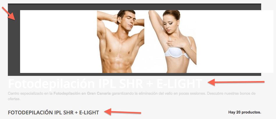

Ya se ve algunos cambios, pero aún queda por mejorar.
Necesito que el texto se ve en color negro, y salga el título arriba no debajo. Como dices habrá que modificar algunos estilos de css en el theme. Podría indicarme como hacerlo en que archivo añadir el código y qué estilo css para modificar? ¿cuál es el tamaño idóneo de la imagen?

Prueba mover el h1 debajo de la imagen, te adjunto el archivo modificado con este cambio a ver si con esto se ve el título una sola vez y por debajo de la imagen.

Se ve ahora mucho mejor con este último cambio. Lo único como te comenté en el anterior mensaje, el texto se ve poco, ya que está muy claro. Se puede poner en color negro (no negrita) sino en tono negro para que se vea mejor.
Y la medida de la imagen sería 870x217 correcto?
