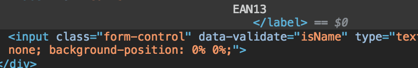

Revisa si has realizado las modificaciones ya que actualmente al ingresar a ver tu formulario se puede seguir viendo que no ha cambiado nada , tal como se muestra en la imagen del código fuente, aún aparece
data-validate="isName"
Respondido : 07/11/2017 4:51 pm

Hola Jhon,
como podrás comprobar, ahora si está borrado data-validate="isName".
Cuando Pepe me dijo que podía probar borrándole la validación, así lo hice, pero vi que no surgía efecto y no me permitía introducir cualquier carácter que no fuese un código Ean13, así que volví a dejarlo todo como estaba. Ahora lo dejo borrado como me pediste para que puedas ver o realizar tus comprobaciones Jhon.
