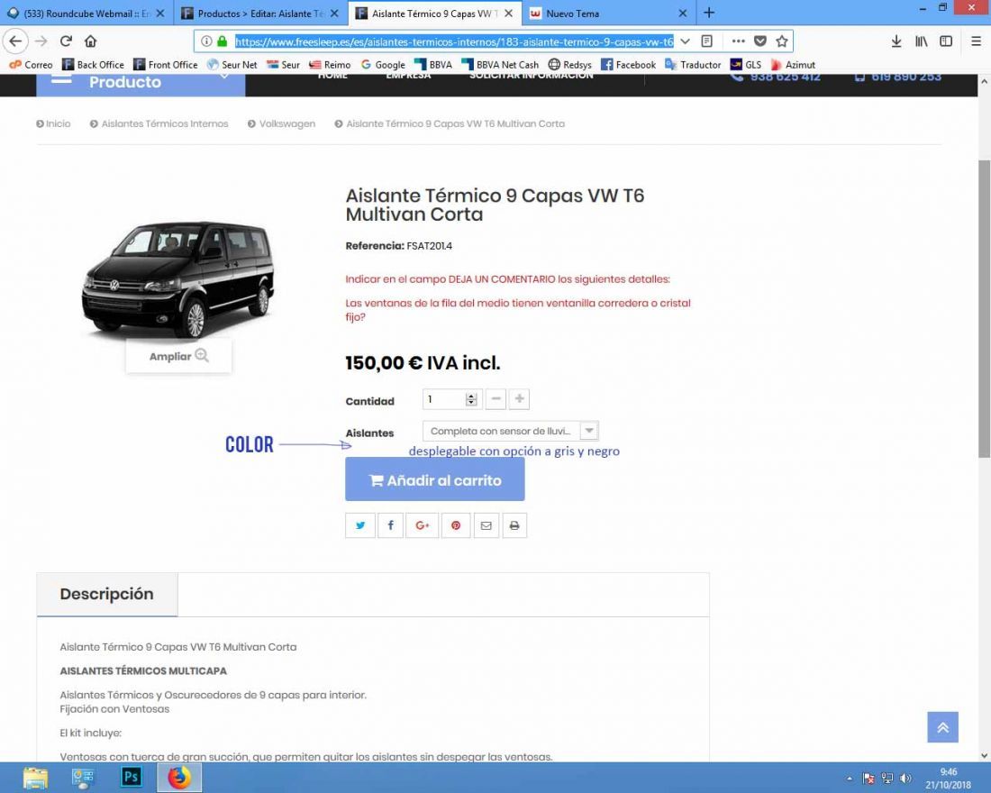

Necesito que cuando un cliente realice una compra, tenga la opción de elegir entre dos colores al comprar el producto (aislantes térmicos).
No consigo agregar caracteríticas de color para que pueda seleccionar entre el gris y el negro.
Me podeis informar de que debo hacer?
Adjunto imagen indicando lo que necesito en color azul.

Hola de nuevo,
Los pasos del articulo del enlace que me has enviado, son correctos y los hago bien.
Pero una vez creados, no se es aplicarlos al producto que deseo, para que aparezca el desplegable, en este caso con la opcion de color negro o gris, asi el cliente podrá elgir entre estos dos colores.
En la captura de pantalla que envie anteriormente, aparece en azul lo que necesito.

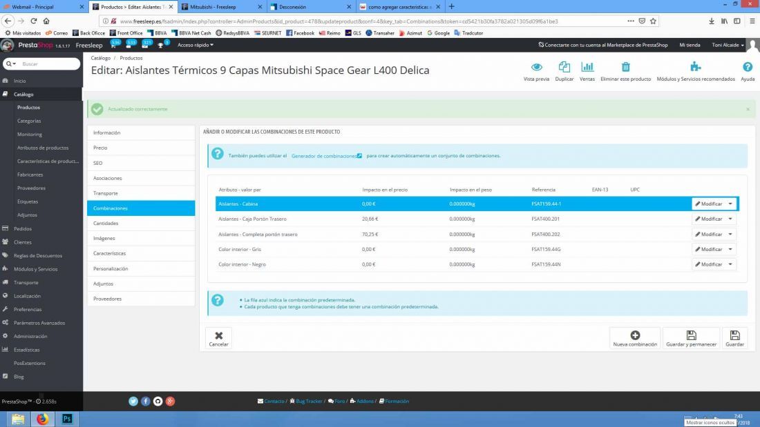

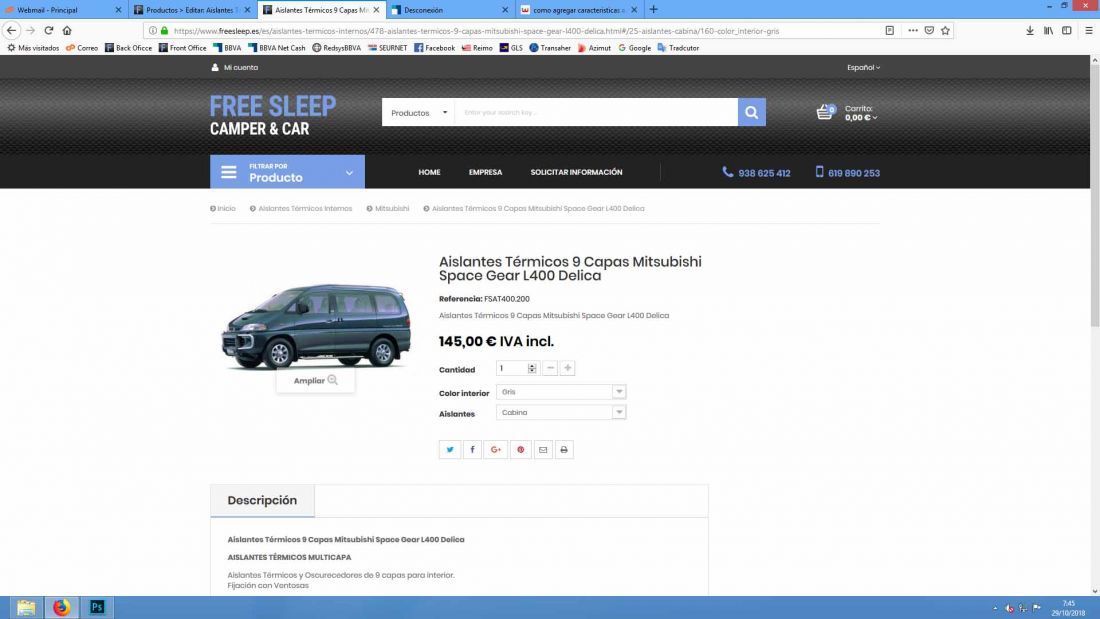

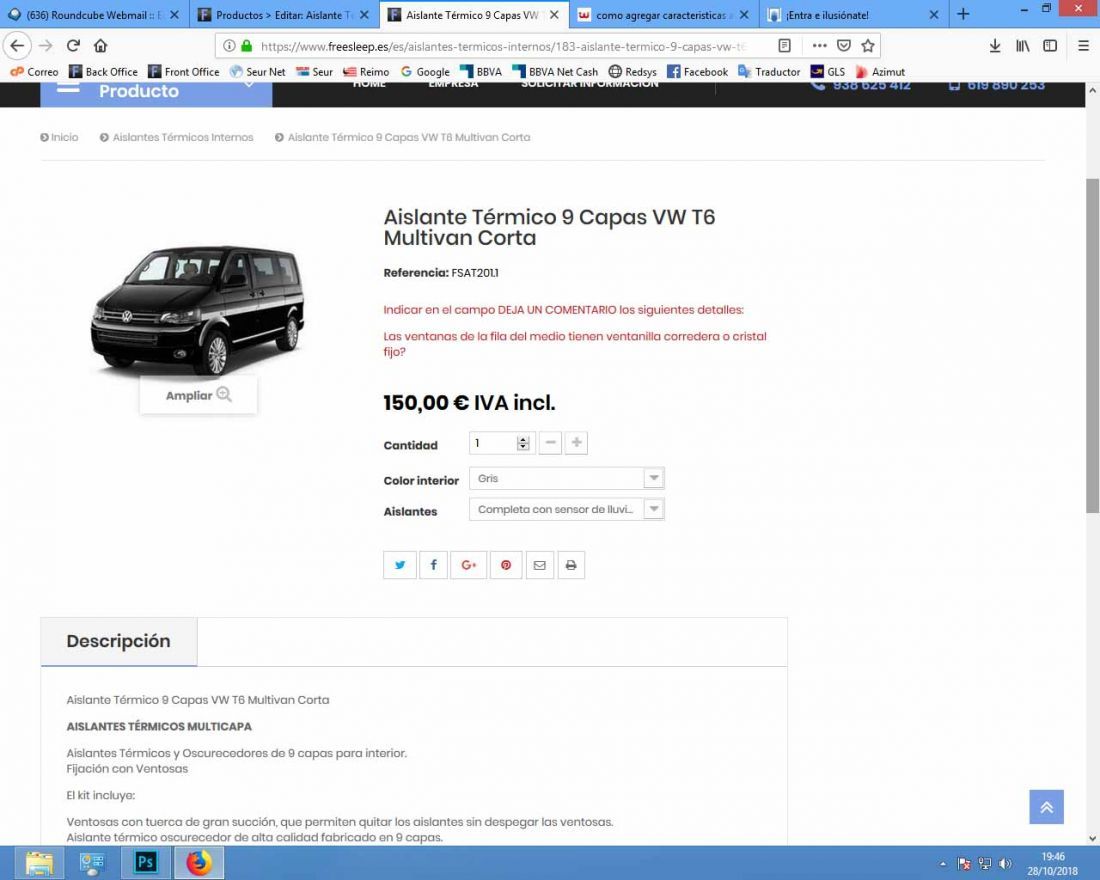

Creia que lo tenia resuelto, pero no. Resulta que al añadir la opcion de dos colores de acabado, afecta al precio y no cambia el seleccionar las distintas opciones de compra. Estas opciones, tienen precios distintos.
Es decir, antes de añadir la pocion de color interno, cuando un cliente seleccionaba la cabina, aparecia el precio de 60€, y si cambiaba la seleccion a completa, el precio cambiaba a 150€., ahora no cambia nunca y se qued el precio de la opcion predeterminada.
Como puedo hacer para que la opcion de color interno, no afecte a las demas opciones que estan dentro de aislantes?
Añado captura de pantalla
Respondido : 28/10/2018 7:48 pm

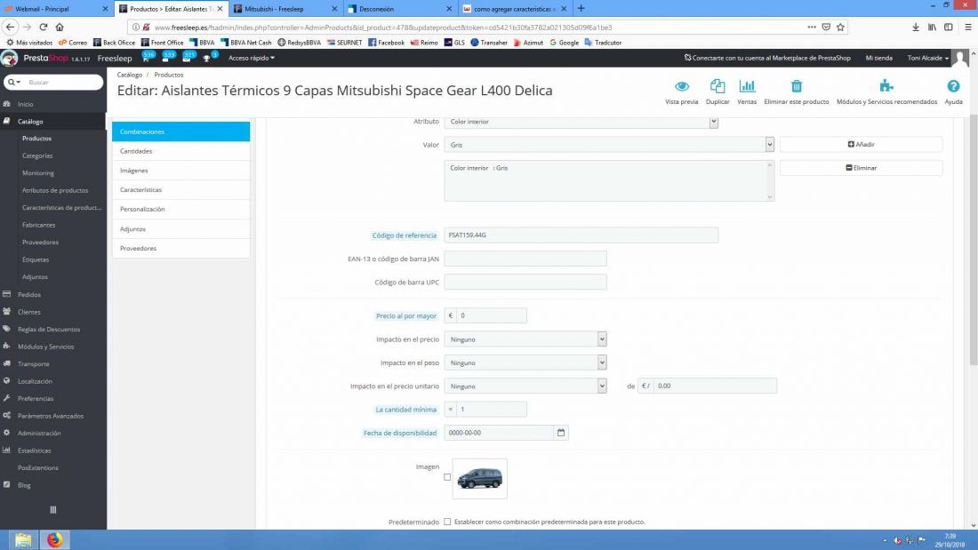

Respecto al problema con la configuracion del color, el problema es que si añado la opcion de dos colores, selecciones la opcion que selecciones, el precio no varia y en cualquier opcion aparece el precio de la combinacion predeterminada.
Lo que yo necesito es que cuando el cliente seleccione la opcion de compra de CABINA el precio sea de 60€, cuando escoja CAJA 85 y cuando escoja Compelta 145€, en este artículo.
El la captura 1, verás que no he modificado el precio y lo he dejado en 0, ya probé incrementando el precio, pero el comprotamiento es el mismo.
En la captura 2, verás que están añadidos los dos colores sin incremento de precio.
En la captura 3, verás los desplegalbes que necesito, pero lo que necesito es que el desplegable de la opción de color, no altere el precio de las otras opciones que realmente son las importantes.

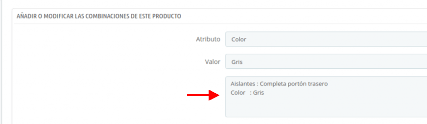

Respuestas: 42282
Hola Antonio
En las combinaciones tienes que añadir las dos combinaciones, el color y el aislante:
Respondido : 29/10/2018 10:11 am
