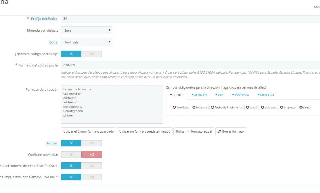

Puedes cambiarlo desde :
Localización > Países > España > Modificar
Desde aqui puedes agregar o quitar campos al formato de dirección.

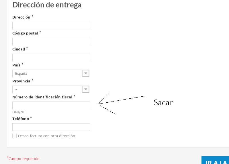

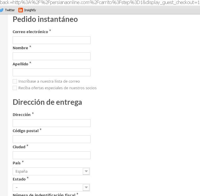

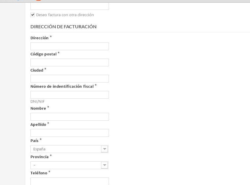

Por mucho que he intentado no hay manera de que solo salga "Número de identificación fiscal " en el caso de que se active "Deseo factura con otra dirección" .
Actualmente me sale tanto en "Dirección de entrega" (imagen 1) como en "Dirección de facturación" (imagen 2).
Mi intención es que el cliente solo lo tenga que poner en "Dirección de facturación" y no dos veces.

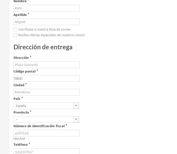

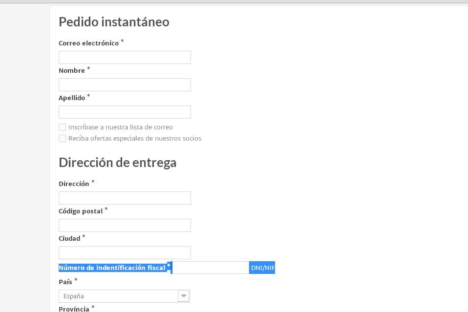

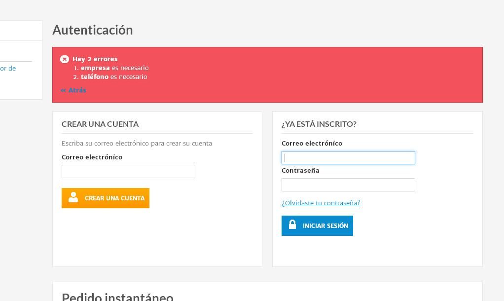

Tambien al rellenar salen errores que no ha manera de configurar (imagenes 3,4,5)

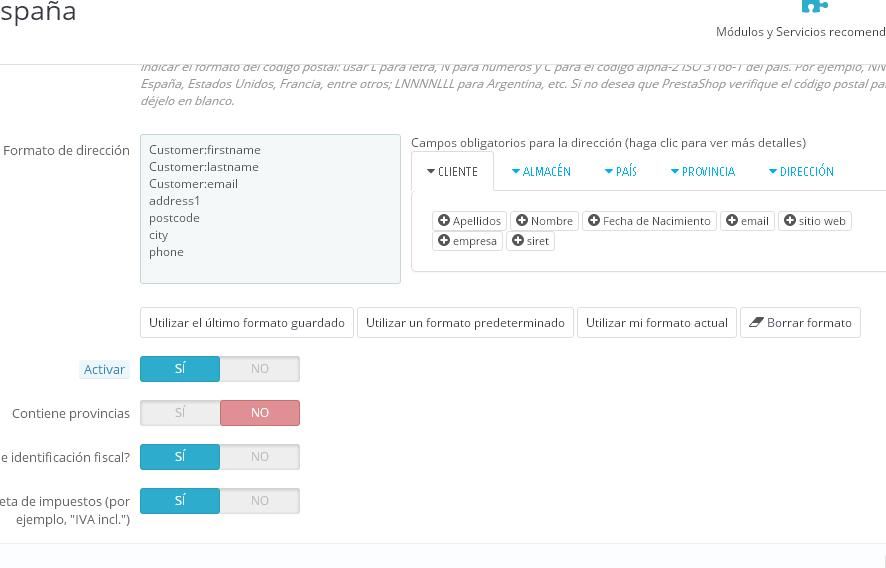

Vamos por partes cuando platee el problema tu compañero me dijo que tenia que hacerlo por Localización > Países > España > Modificar, Intente de diferentes maneras pero nada (en la actualidad imagen 1). Cambie textos como "Estado por provincia o teléfono móvil por teléfono".
El problema actual es que el campo teléfono tiene que ser obligatorio pero aunque yo lo ponga en el formulario da "teléfono es necesario" y que en el campo de empresa no existe (en pedido instantáneo) pero da "empresa es necesario" (mirar imagen 2 y 3) Puedes hacer una prueba de pedido en http://persianaonline.com

Ok, prueba lo siguiente:

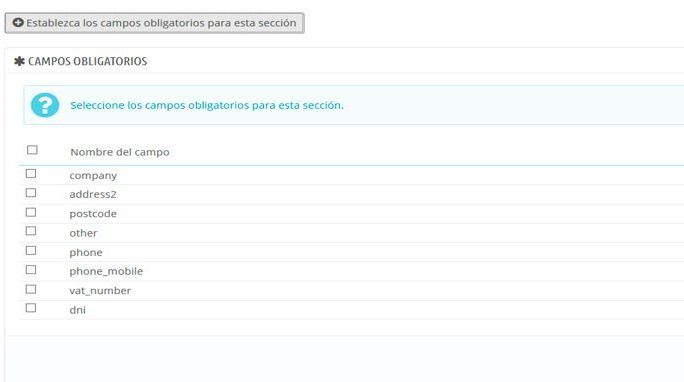

.- Accede a 'Clientes -> direcciones' en el panel de administración de Prestashop. Una vez allí veras que al final de la página existe un botón con el nombre: ' establezca los campos obligatorios para esta sección '. Pulsa sobre el botón y marca los campos que quieres que sean obligatorios y guardar.
Cuando el cliente se registra en la tienda online y no rellena alguno de los campos que marcaste como obligatorios, cuando intente avanzar en el proceso de registro, Prestashop no se lo permitirá y le avisará de que hay campos obligatorios que no ha rellenado.
Si esto no lo tienes creado, es posible que los campos te los muestre como requeridos aunque no estén en la lista ( Tel, Tel Movil, Empresa, Cif, etc... )
Respondido : 27/09/2016 11:23 am

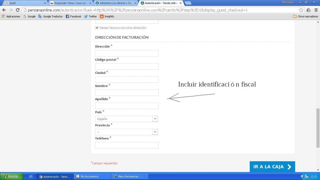

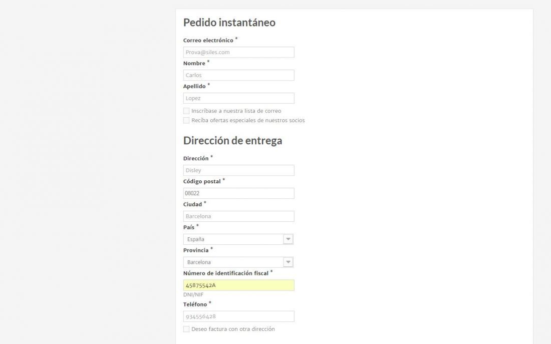

Me gustaría eliminar la línea de identificación fiscal en el pedido instantaneo de la zona de inicio (imagen1) y que salga en el el pedido instantáneo en el caso que se active "Deseo factura con otra dirección" (imagen 2) que el texto lo sustituiría por "Deseo factura" (el texto ya se donde)
La idea es que si haces un pedido, solo tengas que poner los datos fiscales en el caso que pidas factura detallada.

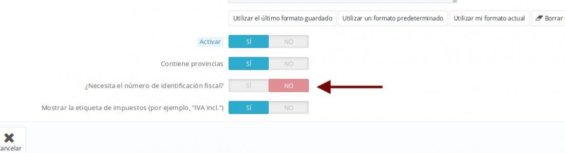

Puedes eliminarlo accediendo a Localización -> Países y edita ' España '
.- Al final veras la opción ' ¿Necesita el número de identificación fiscal? ', déjalo seleccionado en ' No '

Hola Pepe.
Ya... pero eso elimina ese campo del todo en todos lados y yo solo lo quiero si el cliente solicita factura.
Mirar las imágenes.
Respondido : 27/09/2016 3:24 pm
El problema con lo que planteas es que ambos casos, la dirección de entrega como la dirección de facturación usan los mismos campos, por lo que si se quita de uno se eliminará del otro
Podrías evaluar primero quitar el hecho de que sea obligatorio, busca el campo en el archivo :
address.php , deberías establecer 'required' => false
Luego se podría ocultar el campo en la dirección de entrega con CSS
Ten en cuenta que las modificaciones que estas haciendo las estas realizando en el core de PrestaShop por lo que perderás esta funcionalidad si decides actualizar tu PrestaShop en el futuro, te sugiero documentar los cambios que estas haciendo.
