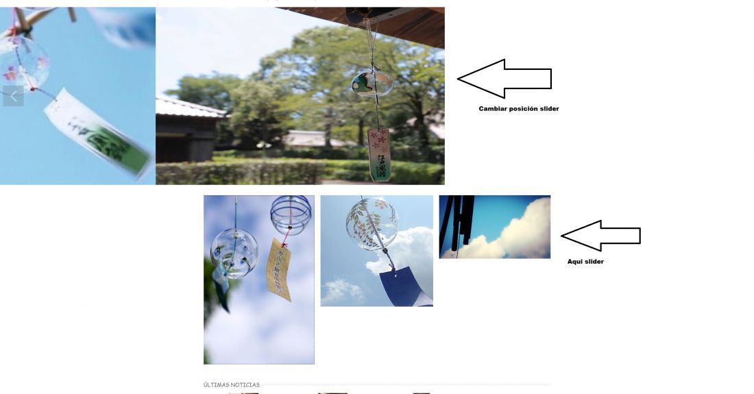

Respuestas: 42231
Hola Ivan.
Cambia la posición del slider por la que tienes ahora con las imágenes.
Respondido : 14/03/2016 10:49 am
