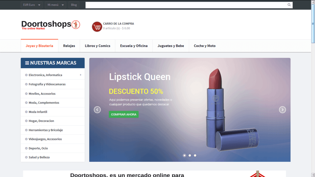

Estoy personalizando la web, y tengo una cuestiones en la que necesitaria vuestra ayuda:

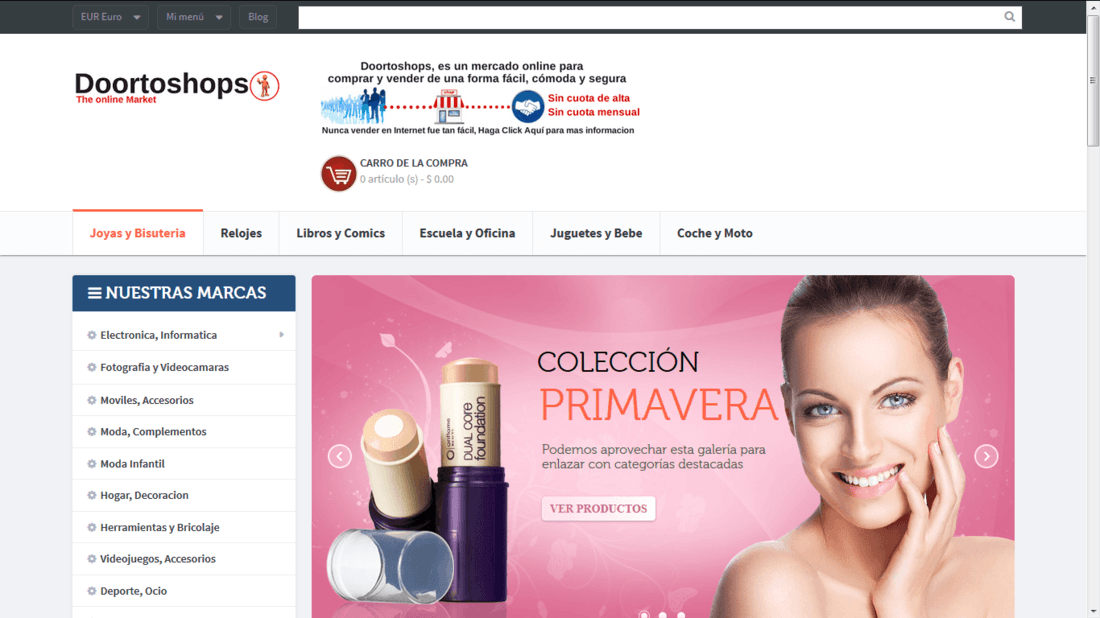

1-El carro de compra no se por que se me queda como se ve en la imagen que adjunto en la parte izquierda junto al logo, y yo pensaba que cuando pusiera algun elemento en esa zona se iria a la derecha que es don debe estar, pero no se por que se queda debajo como se muestra en la otra foto que adjunto, he de decir que le he cambiado el icono del carro no se se debe a esto ¿como podria solucionarlo para que se quede en la derecha?

De donde sacas el código de la imagen del banner?
El contenedor debería ser: col-lg-9 , y en tu código esta : col-lg-10 , 10 + 3 (del carrito) =13 , lo cual sobrepasa las 12 columnas del framework CSS que usa la plantilla
Si colocas este código manulamente tendría que cambiar a 9, tal como se ve en la captura adjunta

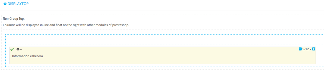

En Módulos => Modulos => Filtra el módulo : Leo Administrar Widget
Verás en la sección displaytop, deberás cambiar la proporción a 9/12, tal como se muetra en la imagen adjunta
