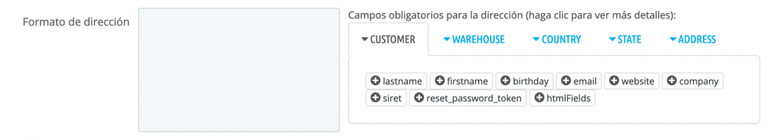

Prueba estableciendo el formato de los campos obligatorios, desde Internacional > Ubicaciones Geográficas > Busca un país y editalo, verás algo similar a lo que se muestra en la imagen, prueba agregando el nombre del estado desde el tab de state

Hola. Ya lo habiamos hecho pero sigue sin aparecernos como CAMPO OBLIGATORIO en Clientes -> Direcciones -> " Establecer los campos requeridos "
