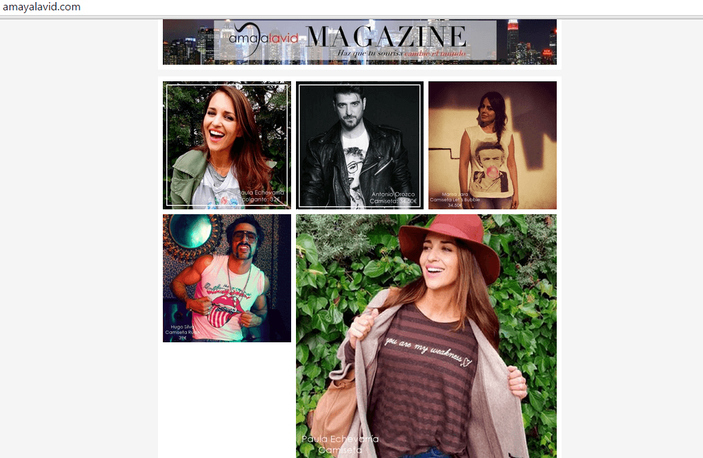

Tengo un problema con el configurador de temas. Puedo cargar las imágenes sin ningún problema pero, cuando cargo una 5ª imagen se distorsiona y no respeta la configuración, queda como en el pantallazo que adjunto. ¿Hay alguna solución para esto? gracias,

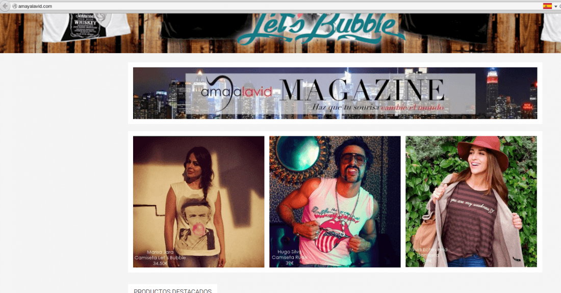

Es raro lo que comentas ya que al acceder a la página veo correctamente lo siguiente:
¿La captura que nos adjuntas es de la principal? ¿qué navegador usas? En ese caso te recomiendo probar desde otro navegador o limpiar la caché.

Al acceder a la página lo estás viendo bien porque ahora mismo tengo solamente configuradas 3 imágenes. No quería dejar más porque como os comento, al insertar la 5ª se visualiza como el pantallazo que os he enviado. Mi intención es dejar 6 imágenes pero ahora mismo solo tengo activas 3 por ese problema

El problema está provocado porque la plantilla tiene prevista que la quinta imagen ocupe un ancho doble que las anteriores, de forma que no haya un sexta.
Para que se vea correctamente en tu caso, que tienes 6 imágenes, edita el archivo themes/Lisitea/css/modules/themeconfigurator/css/hooks.css y, previa copia de seguridad del mismo, elimina el siguiente código:
    #htmlcontent_home ul li.htmlcontent-item-5 {
      width: 66.6667%; }
      @media (max-width: 479px) {
          width: 100%; } }
De esta forma se verán 3 imágenes por fila de forma correcta. Si una vez aplicados los cambios en el css no los ves reflejados, pulsa F5 o Control+F5 para forzar la recarga de los css en tu navegador.
