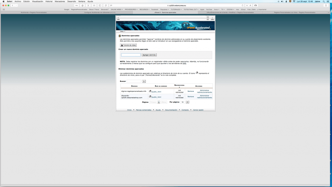

Quisiera saber como porque por mas que busco leo y aplico lo que hay en el foro no consigo que me funcione.
Tengo dos dominios. dorandot.es en donde tengo una tienda y regalopersonalizado.info en donde tengo otra, y tengo que hacer mas, pero partiendo de la misma, y quiero hacerlo con multitienda y usar subdominios, lo he probado y nada, se me va al dominio principal dorandot.es o me da error
Como tendría que configurar para que la tienda regalopersonalizado.info configurada como multitienda le añada otra tienda con el dominio micliente.regalopersonalizado.info
En la captura de pantalla sale diginor.regalopersonalizado.info que es con el que estoy haciendo pruebas.

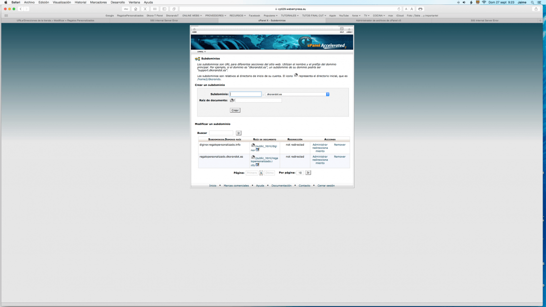

Buenos días, no entiendo muy bien la respuesta, y ya no se como probar el tema, supongo que será cuestión de las configuraciones, viendo tutoriales parece tan fácil…
Lo que quiero es que mi tienda: http://dkorandot.es/tienda sea la tienda principal y luego añadir tiendas con subdominios para mis clientes distribuidores, por ejemplo;
diginor.regalopersonalizado.info (regalopersonalizado.info es otro dominio que tengo en webempresa)
Y así ir añadiendo más subdominios micliente.regalopersonalizado.info etc..
Te adjunto captura de pantalla para que veas si hay algo raro…
Cuando accedo a : diginor.regalopersonalizado.info se va a dkorandot.es/tienda
Si escribo en el navegador: diginor.regalopersonalizado.info/tienda es cuando me da un error 500 interna server
muchas gracias!!!

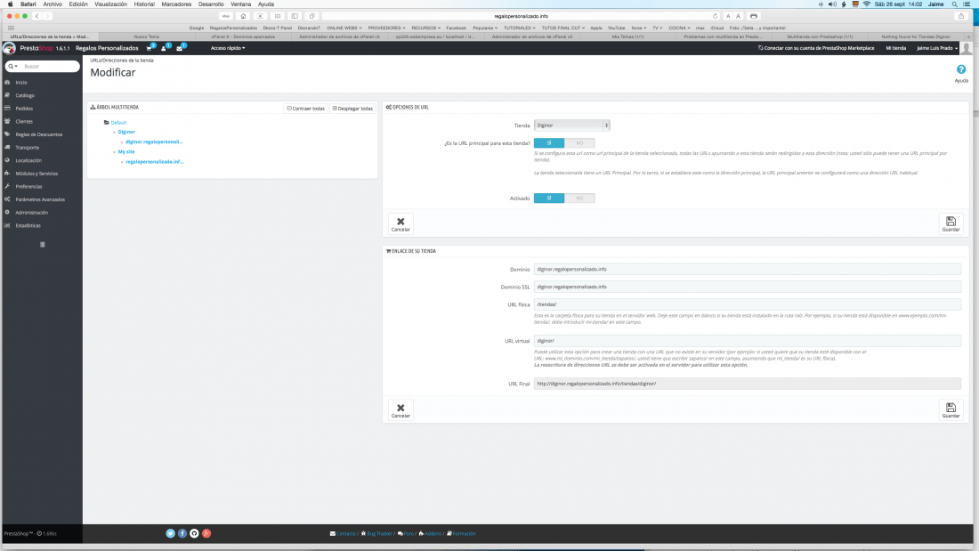

LA TIENDA DONDE ESTÁ INSTALADO PRESTASHOP EN MULTITIENDA.
DOMINIO: dkorandot.es
DOMINIO SSL: dkorandot.es
URL FISICA: /tienda/
URL VIRTUAL:
LA TIENDA QUE CREO NUEVA A PARTIR DE LA OTRA DENTRO DEL MISMO GRUPO:
DOMINIO: diginor.regalopersonalizado.info
DOMINIO SSL: diginor.regalopersonalizado.info
URL VIRTUAL:

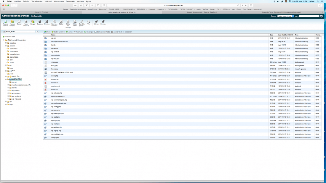

Tengo otro dominio registrado: regalopersonalizado.info y es ahí donde quiero hacer los subdominios,
Te adjunto pantallazo de la carpeta public_html
Sinceramente estoy bastante perdido, más que nada porque he probado todo y todas las combinaciones que he podido y he leído.

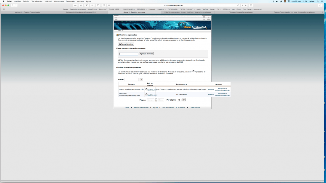

He estado realizando pruebas con una tienda Prestashop y para ello, tienes que añadir el nuevo subdominio desde Dominios aparcados de cPanel (para que esté apuntando a la tienda Prestashop ya que de lo contrario no cargará).

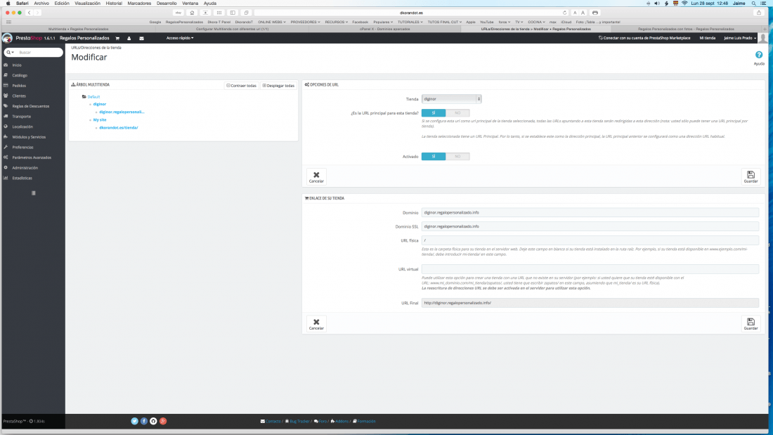

Luego desde la Administración Prestashop, tienes que tener activo la opción de multisitios desde Preferencias > General -> Habilitar multisitios
Luego desde Parametros Avanzados > Multitienda añades la nueva tienda con los productos y opciones que quieres importar a esta nueva tienda.
Y una vez creada, te saldrá listada y aparecerá -> Haga clic aquí para crear una dirección de esta tienda
En él, en recuadro de de "Enlace de su tienda" cambia dominio, dominio ssl por el subdominio (sin http) y en url física deja solo / (y no /tienda)
Guardas cambios y quedará listo el nuevo multisitio.
Deberá de cargarte el subdominios sin problemas. Si te fijas al entrar en el subdominio no cambiará las URLs a la principal.

He seguido tus instrucciones y nada d nada, me abre la tienda regalopersonalizado.info, en cambio la multitienda parte de dkorandot.es/tienda.
He creado el subdominio en DOMINIOS APARCADOS, primero sin redireccionamiento y luego redireccionando a dkorandot.es/tienda, el resultado el mismo, me va a regalopersonalizado.info ( no he hecho nada en subdominios)
en mis preferencias no me sale HABILITAR MULTIUSOS, me sale habilitar multitienda. es correcto?

Hola Jaime Luis,
Comentando con un compañero de Soporte Técnico hemos detectado en tu caso el error.

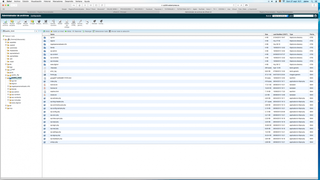

Lo que sucede es que al estar la tienda base en regalopersonalizado.info/tienda
Tienes que añadir los subdominios como dominios adicionales desde cPanel (y no como apuntados tal y como te comentaba) apuntando a la carpeta -> public_html/tienda en la casilla de "Raíz documento" al añadir el subdominio como dominio adicional.
El técnico ha realizado esto con -> http://diginor.regalopersonalizado.info y vemos que ahora si carga el multisitio en este subdominio.
Nota: Adjunto captura.
Espero que esta información te ayude a finalizar la configuración.
