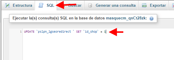

Tendrías que usar:
UPDATE `pslpn_lgseoredirect ` SET `id_shop` = 1
Estas consulta lo que hace es actualizar el campo del id_shop a 1 en la tabla pslpn_lgseoredirect
Puedes ejecutar esta consulta desde la aplicación PHPMyAdmin del Cpanel de tu cuenta de hosting, seleccionando la BD de tu sitio y luego en el tab SQL

Una vez localizada la base de datos accede a tu cuenta de cpanel -> Bases de datos -> phpMyAdmin
.- Selecciona la base de datos que utilizas.
.- Comprueba el prefijo de la base de datos. El prefijo son las primeros caracteres que hay antes del guión bajo:
" pslpn_ "
.- Selecciona la pestaña " SQL " del menú superior, añade la consulta y pulsa en continuar:
Nota: Acuerdate que tienes que modificar el prefijo de la consulta por el prefijo de tu base de datos.
