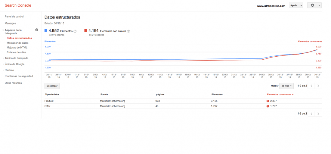

Muy buenas, se supone que quedó resuelto el tema anterior que tenía que hablaba de los datos extructurados, despues de hacer los cambios en el archivo que me dijisteis. Pero nada más lejos de la realidad, no sólo no se ha arreglado el problema sino que se ha duplicado.

Tambien les dejo una imagen donde se muestra cómo se ha duplicado el número de errores.

En la página de Webmaster Tools que has enviado en la captura tendrías que ir al detalle para darnos algunos ejemplos de página donde supuestamente la estructura de datos no es correcta.
Ten en cuenta que el aumento de errores no tiene que significar necesariamente que los cambios realizados en el otro hilo del foro no sean correctos, sino que podría estar causado porque Google haya revisado nuevas páginas que antes no había analizado.

Desde que hice el cambio se ha dado un nuevo error que dice "falta name".

A nivel de categoría , por ejemplo :
Pero esto no es un error del cambio anterior ya que no hay datos estructurados en el archivo que modificaste (q es a nivel de categoría), sólo hay datos estructurados a nivel de detalle de producto
Tendrías que dar más detalles en que registro te sale "falta name" , algún link o algo adicional de información, tal vez sea un producto específico

Gracias por la contestación Jhon. El problema ha venido desde que hice el cambio, y no es sólo un producto, son 3.000 errores, con lo que se suman a los otros y tengo 5.000 errores.
Ahora tengo otro problema, que no tengo el archivo anterior para volver a la opción menos mala.
