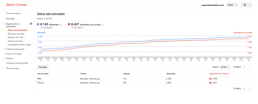

A día de hoy este es el resultado de los Datos Extructurados en Webmaster.
Respondido : 22/01/2016 11:13 am
Precisamente para evitar el aumento de los errores en los datos estructurados te había indicado el cambio en el archivo product-list.tpl, de forma que en ellos eliminaba las etiquetas de estos datos. Si se vuelve a dejar como estaba el archivo volverán a salir.
Lo que tendrías que averiguar es las páginas donde te dan error los datos estructurados, y qué tipo de error se está produciendo, para verificar si realmente es las páginas de listado de producto o en otras zonas de la web.
No creo que sea solo en las páginas de categorías, que salen 8407 errores y entiendo que tienes un número de categorías menor.
Respondido : 22/01/2016 1:56 pm

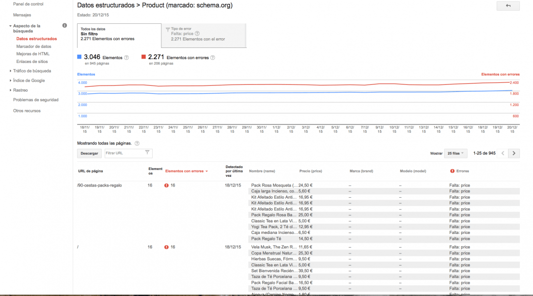

Pero Pablo, cuando hice el cambio que me habías indicado fue cuando se dispararon los errores. Antes del cambio sólo tenía 4.000 que ya es un buen número.
Aquí te mando un adjunto donde puedes ver el problema antes del cambio de archivo.
Respondido : 26/01/2016 10:15 am
En la captura que adjuntas parece que los errores están relacionados con las páginas de categorías. Aplicando los cambios en el tpl para quitar lo item-prop se tendría que solucionar el tema.
Otra cosa que no cuadra es que ponga que falta el price y, a la vez, muestre el precio en otra columna.
Respondido : 26/01/2016 3:05 pm

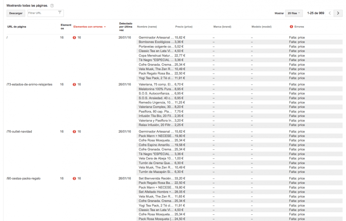

Respondido : 28/01/2016 1:54 pm
Luis
 Luis
Respuestas: 483
Buenas Pablo, te dejo aquí la captura de los errores, en ambos tanto en offer como en product me da el mismo error "Falta Price".
Respondido : 29/01/2016 10:16 am
Revisando tu web veo que tienes el archivo original, sin haber quitado las etiquetas itemprop, por lo que entiendo que esos mensajes de error correspondonden al estado actual, y no al que tenía cuando se modificó el archivo para no cargar los itemprop.
Por otro lado, y tal como te había comenado, no entiendo ese error que te muestra, ya que dice que falta price cuando en la columna "Precio (price)" sí que está cargando el precio.
Respondido : 29/01/2016 2:22 pm
